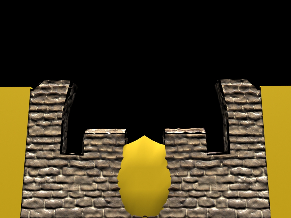

    Hola estaba haciendo una pared de un castillo y para darle profundidad a las piedras le puse un mapa de desplazamiento, pero pasa que lo rompe la malla literalmente esto nunca me había pasado a que se puede deber este, ojo la malla es un objeto entero, les dejo la imagen renderizada para que la vean.
    Espero puedan ayudarme saludos.
    Posdata: estoy utilizando Vray material, aunque quisiera me aconsejaran si utilizar Mental Ray de una ves ya que tengo que hacer videos para videojuegos de buena calidad y leí que Vray no sirve para producciones o algo así.

    Hola. Por una lado creo que el displace está demasiado exgaerado prueba a bajarlo. Por otro lado, si has metido un modificador Vray displacement ponle en las opciones 3d, y activa el kep continuity.
    Entiendo que ya tienes un u,w map con opción box funcionando sobre el material.
    Hasta aquí en lo que yo sé, sino hay muchos mensaje sobre esto, haz una búsqueda por kep continuity. Un saludo y ya me cuentas.
