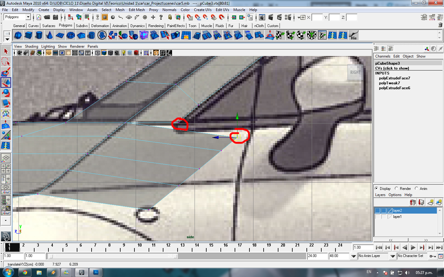

    Que tal a todos tengo una duda soy nuevo en el foro y también novato usando Maya, estoy realizando un carro para una tarea universitaria, pero me he topado con un problema y no sé cómo solventarlo, podre 2 imágenes para que vean.
    Esta es la primera imagen he ido sacando Faces.
Nombre: 1.jpg

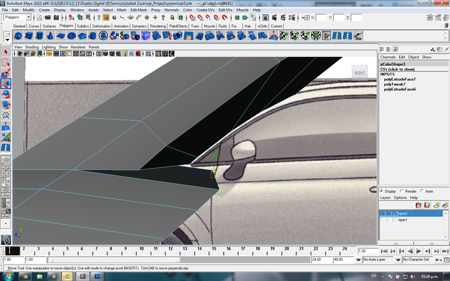

    Y esta es desde otra vista con Smooth Shade all.
Nombre: 2.jpg

    La duda que tengo es como unir estas Faces y manipularlas luego a mi antojo.

    Buenas, lo que buscas es la opción merge, esta bajo la pestaña edit Mesh -> merge, en fin seleccione ambos vértices y le das.
    También me parece ver, que para crear el modelo usas cajas en vez de planos, es decir, si usas cajas, se te creara una doble pared que no hará más que estorbar y hacer el doble de pesado el modelo. Usa planos, y extrude los lados.
    No sé si me he explicado bien. Si quieres te lo puedo explicar por Skype mostrándote mi escritorio. Mi nick en Skype es yandrakcito.
