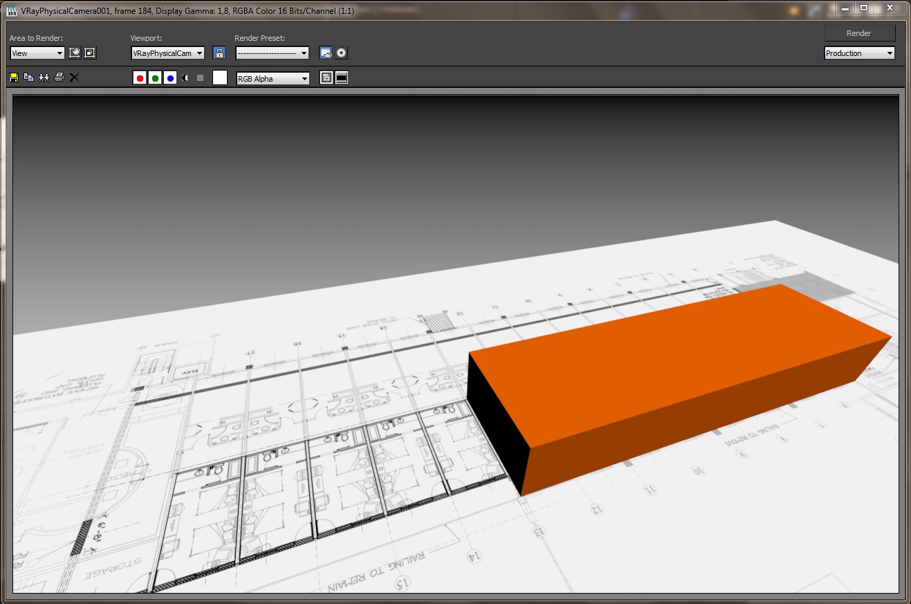

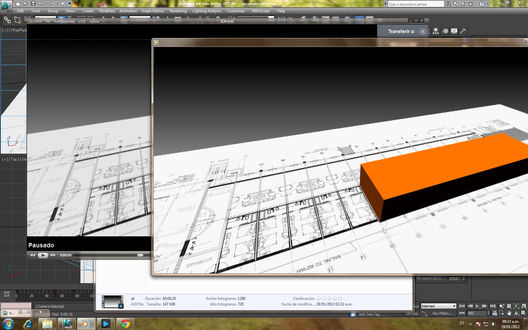

    Buenos días ya como lo dije, esa es mi pregunta, hice una animación y cuando renderizo cada frame sale muy bien detallado con todo muy suavizado y definido, más al terminar la animación esta queda dentada y por más que cambie los filtros no hay mayor diferencia.
    Imagen de frame (single).
Nombre: ay2.jpg
Visitas: 301
Tamaño: 186.5 KB
    Características settings.
    GI: of (sin uso de motores de irradiance ni Light Caché etc)
    Antialiasing: adaptive subdivisión.
    Anitalising filter: video/ vrayboxfiltr/ vraysincfilter (al 1.5)
    Dmc sampler: adaptive amount: 1, noise threshold: 0.005, mínimos samples: 8 globalsub: 1
    Output: HDTV (1280*720.
    Imagen de video.
Nombre: ay1.jpg
Visitas: 300
Tamaño: 363.0 KB
    La imagen de arriba es con filtro vraybox y la de abajo con video, la diferencia es el tiempo de renderizado profesional frame que varía de 1 a 2 segs y lo otro es la coloración, con video hay menor contraste y queda algo agrisado, más en cualquiera de los dos tengo el problema del antialiasing. Gracias por la ayuda ojalá pudieran darme alguna respuesta para mejorar esta situación o cuáles son los settings normalmente usados para evitar este problema.
    Lo indicado para descartar problemas, es que renderices una secuencia de imágenes, no directamente un archivo de video. Luego codifica la secuencia con un software como Premiere o el practico y veloz Virtualdub, los formatos más apropiados para mayor calidad son.tga y.png.

    Gracias Deloeste lo intentaré ya mismo, creo que es la mejor manera pues no he encontrado elmedio ni subiendo los parámetros a calidad exageradamente óptima ni las subdivisiones de materiales, siempre se alcanza a notar lo dentado gracias.
