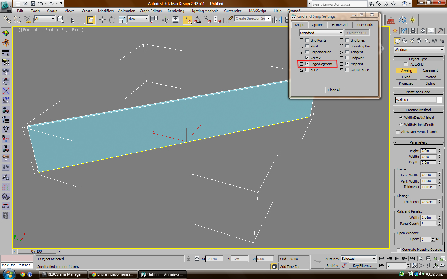

    En perspectiva, crea el muro, luego activa el Snap a Edges y dibuja la puerta o ventana sobre el eje del muro, después simplemente súbela lo necesario y listo. Si no usas el Snap difícilmente te va a quedar alineada la ventana con el muro, por lo que no te creara el hueco.

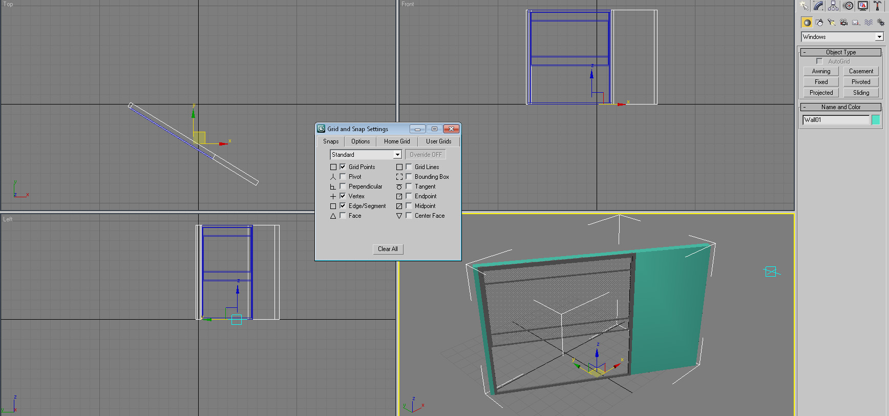

    Jul 2008
    102
    Problema con walls
Nombre: Untitled-1.jpg
Visitas: 126
Tamaño: 470.6 KB
    Apr 2006
    2,391
    Problema con walls
Visitas: 126
Tamaño: 470.6 KB
    Pues, no lo sé. A mí me sale.
