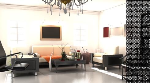

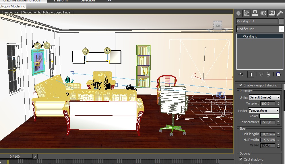

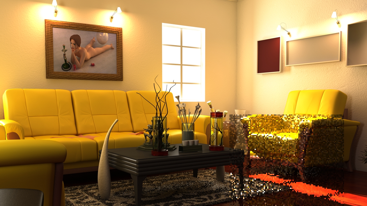

    Buenas noches. Bueno estoy ensayando con algunas interpretaciones. Esta es una fotografía de mi practica, pero tengo una duda, no sé cómo lograr que por la luz de la ventana, se vea el paisaje de fondo y no la luz fuerte que se ve, este trabajo lo realice con 3ds Max Vray 2.
    Aquí dos fotografías una con textura y la otra no.

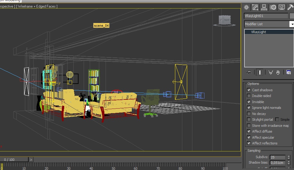

    Selecciona la luz Vray, en la carpeta modify, selecciona donde dice invisible, saludos.

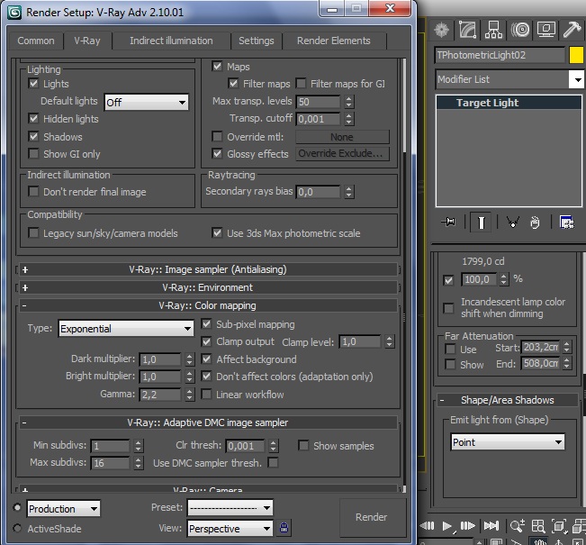

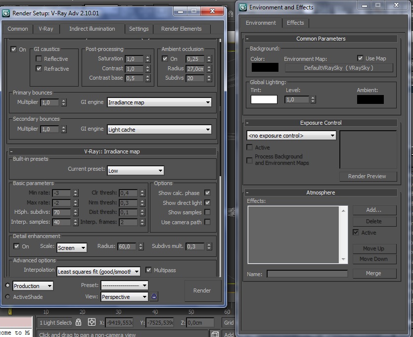

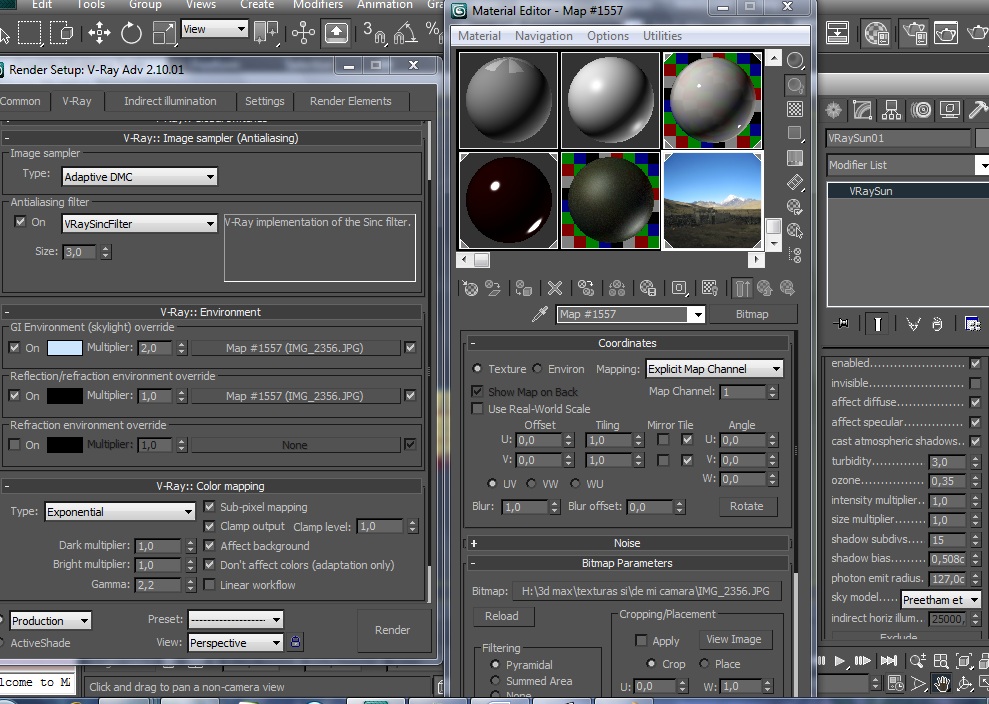

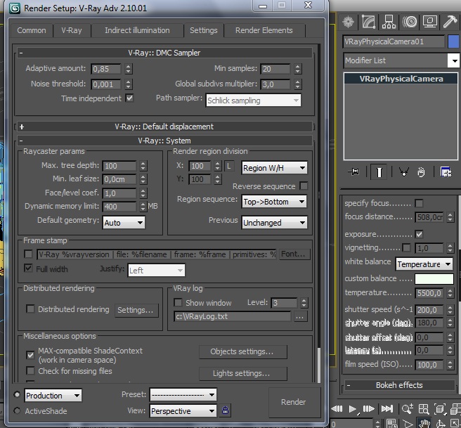

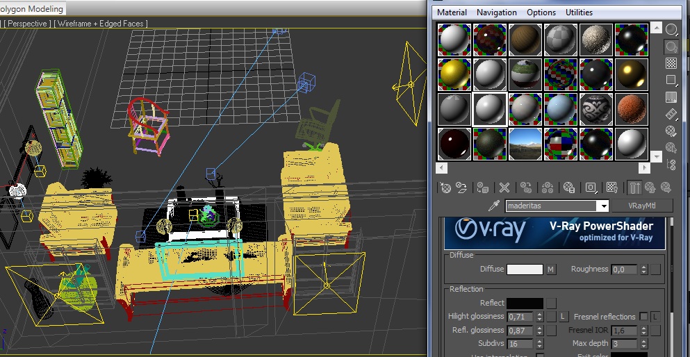

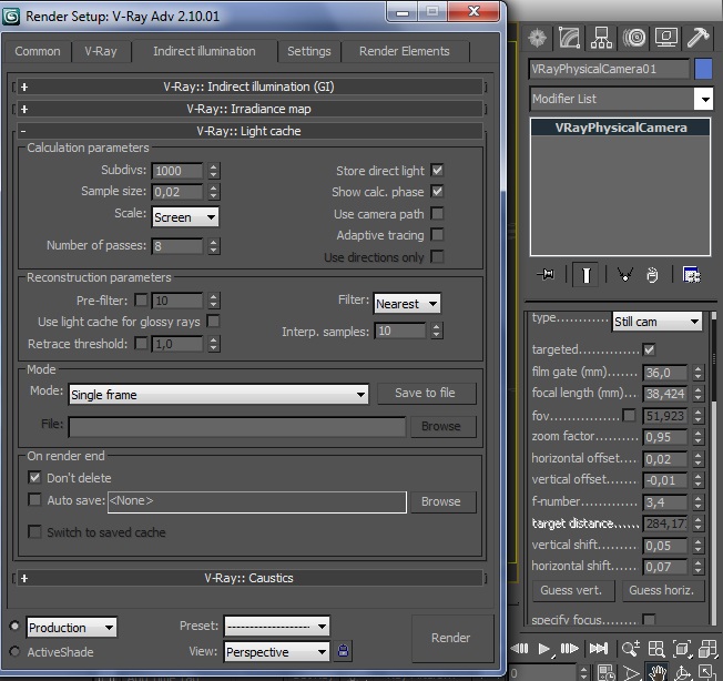

    Gracias por la respuesta, pero te cuento que lo hice así y aun así sigue lo mismo insertare unas capturas de todo el trabajo que hice para que este más claro.
    Jul 2009
    9
    3dsmax Preparando mi trabajo
    Estas son las capturas de mi trabajo.

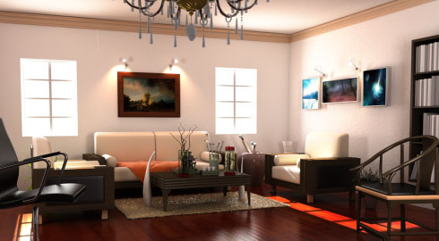

    Este es el último trabajo que realice y la luz por la ventana y otras más de la escena están muy saturadas faltan algunas texturas, pero lo prepare para este foro espeo ayuda. Gracias german07i.

    Hola goeciart. En principio no vas mal, pero ten en cuenta una cosa: Para conseguir el mayor realismo en el 3d, hay que tratar de buscar la imitación de la realidad, y para eso no solo hay que saber de modelado, también hay que colocar los objetos donde corresponde y de manera lógica. Te sobran jarrones en la mesa, sobre la alfombra, el cuadro de Lara Croft.
    Pruébalo y verás cómo gana. Saludos.

    Probablemente no se te ve la textura del exterior por la ventana porque tienes el environment activado y multiplicado por un número grande.

    No sé si esto te servirá, pero en Autodesk Maya para que no te brille tanto la pantalla bajas la intensidad de la luz fuente, y subes la cantidad de fotones, o su intensidad. Y sí, quita el cuadro de laracroft, y que la alfombra no brille.
