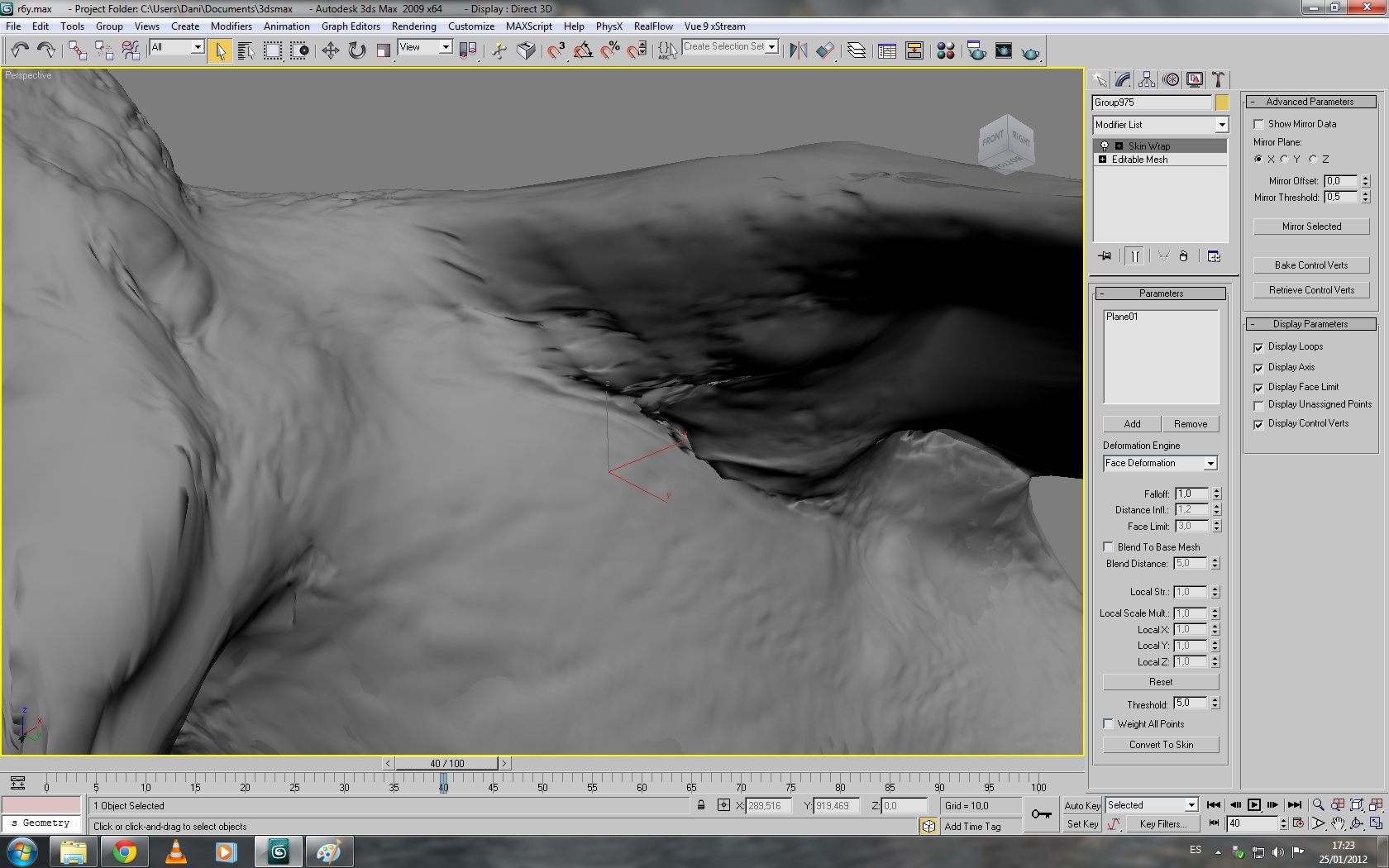

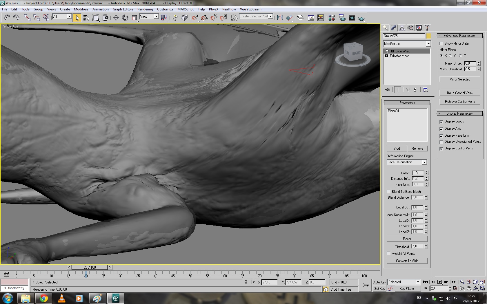

    Buenas a todos, estoy actualmente trabajando en el skinning de un dragón. Tengo dos modelos, uno de baja calidad que uso para el rigging y skinning y otro detallado en ZBrush.
    Tengo pensado hacer la animación con el de baja calidad y luego aplicarle un skin Wrap al modelo del ZBrush. El problema es que en el momento de aplicarle el skin Wrap me aparecen.
    Unas incorrecciones en la superficie.
    Primero he importado el modelo ZBrush dentro de la escena del modelo de baja calidad y he intentado igualar su posición, pues no es al 100% exacta.
    Creo que el problema puede estar en que el modelo de baja calidad tiene demasiados pocos vértices, pero le he aplicado un TurboSmooth y el problema sigue.
    Así que he pensado que los parámetros del skin Wrap no están correctamente ajustados, no sé, os he adjuntado dos capturas y me comentáis de dónde.
    Puede salir el problema. Gracias.

    Es que si hacer el skin a un personaje fuese sí de fácil, todo el mundo haría lo mismo, no crees? Redúcele polígonos al modelo. O si tiene TurboSmooth, desactívalo para pesar los vértices con el modificador skin. Un saludo.

    Hace poco trabajé en un proyecto haciendo algo parecido. Pero claro, necesitas jugar bastante con los parámetros de skin Wrap para tener algo decente. Y a partir de ahí, convertir a skin y seguir puliendo las deformaciones. Lo cual puede ser muy lento si tienes decenas de miles de vértices. Eso sí, intenta que las posiciones entre los dos modelos sean lo más aproximadas posible para que la proyección funcione también lo mejor posible.
    ¿Por qué no usas un mapa de desplazamiento para ese detalle?

    A ver. Todo ese detalle que tiene la geometría de alta no es necesario tenerlo en el visor. ¿cómo has conseguido ese detalle? ¿con algún programa como Mudbox o ZBrush? Si es así, puedes usar esa información como mapa de desplazamiento para que sólo se vea durante el render, y no en el visor. No tiene nada que ver con skin. Tiene mucho más sentido y te olvidas de skin wraps y de historias.
