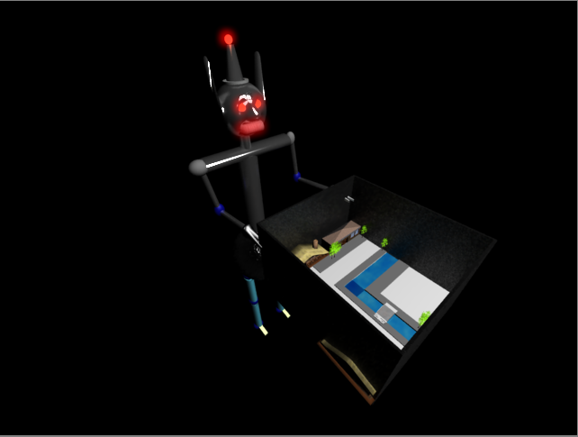

    Hola. Tengo un pequeño problema con una animación que estoy tratando de hacer. En la fotografía adjunta, podéis ver una casas, con un Rio y tal, dentro de una caja, esta escena esta enlazadas con una bomb, por lo cual explotan, el problema que tengo es que, al explotar los fragmentos salen disparados, y quiero que se queden dentro de la caja, golpeando contra las paredes. Como podría hacer eso? Muchas gracias.

    Hola. En vez de hacer una caja, que no digo que no se pueda, pero para que no te líes, haz cuatro cajas y que cada una sea la cara del famoso cubo. Así tendrás cuatro objetos sobre los que golpean las cosas, como si fuese cualquier otro, como una poste de luz o un c esto de basura. Lo mismo da. Mira que el espesor de cada lado sea como tú quieras y ya. Un saludo.

    No entiendo muy bien, ¿cómo hacer eso. Podrías explicarme en unas líneas por favor. Y luego la otra pregunta es como darle la propiedad física para que al explotar las cosas y tal, golpen contra la caja.

    Buenos días hetairoi, tienes que crear un deflector (el icono es un cuadrado que tiene una flecha que le rebota, perdón por la explicación) y luego en el ut le das al pik object y eliges el cubo, en principio tendría que funcionar. Saludos.

    No soy capaz, añado la bomb a la escena la enlace, y al fragmentarse atraviesan la caja.

    Sí, bomb ok, pero debes encontrar el deflector, sin esto, se esparciran los trozos por ahí.

    Es imposible no soy capaz, le he dado grosor a los lados de la caja, porque me han dicho que podía ser por eso, ya que eran planos, pero tampoco y el deflector no me funciona, lo pongo lo enlazo a la caja y sigue tal cual.
    El otro intento ha sido con rigyd body collection, lo selecciono todo, pero luego siguen traspasando la caja.

    He probado con objetos simples como una esfera y una caja, y al utilizar la bomb, no consigo con nada que rebote contra la caja.

    Prueba con udeflector, no deflector normal. Saludos.
