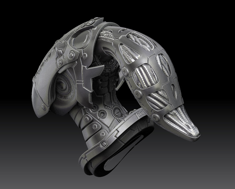

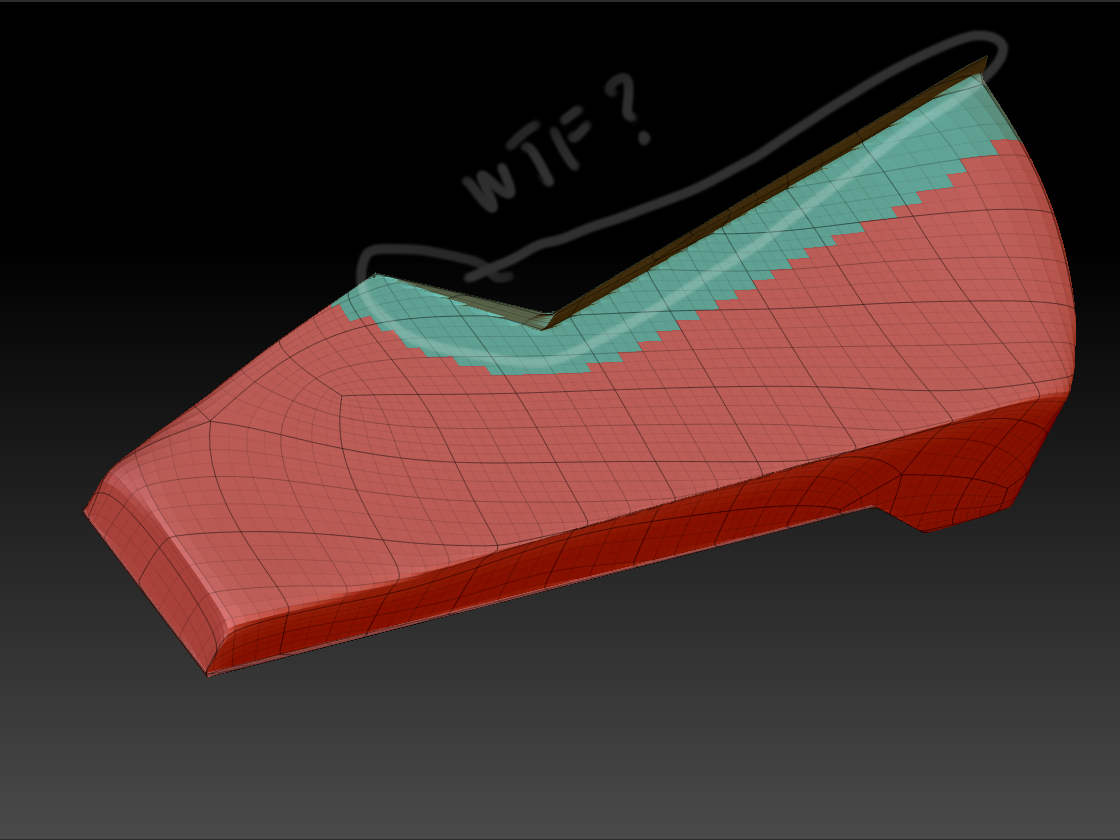

    Muy buenas. El caso es que, ando modelando un robot y de paso estudiándome un poco las técnicas de hard surface para ZBrush. En esto que me encuentro con un problema que me trae de cabeza. Resulta que al realizar cortes la malla se espachurra y sale un borde muy feo. En un tutorial de eat3d me dicen que eso se arregla haciendo un Remesh y luego proyectando, sin embargo, cuando le doy a Remesh all no hace nada, no lo entiendo.
    Pues nada toda ayuda se agradece.
    Adjunto algunas imágenes del modelo que estoy haciendo y el problema que tengo. Un saludo.

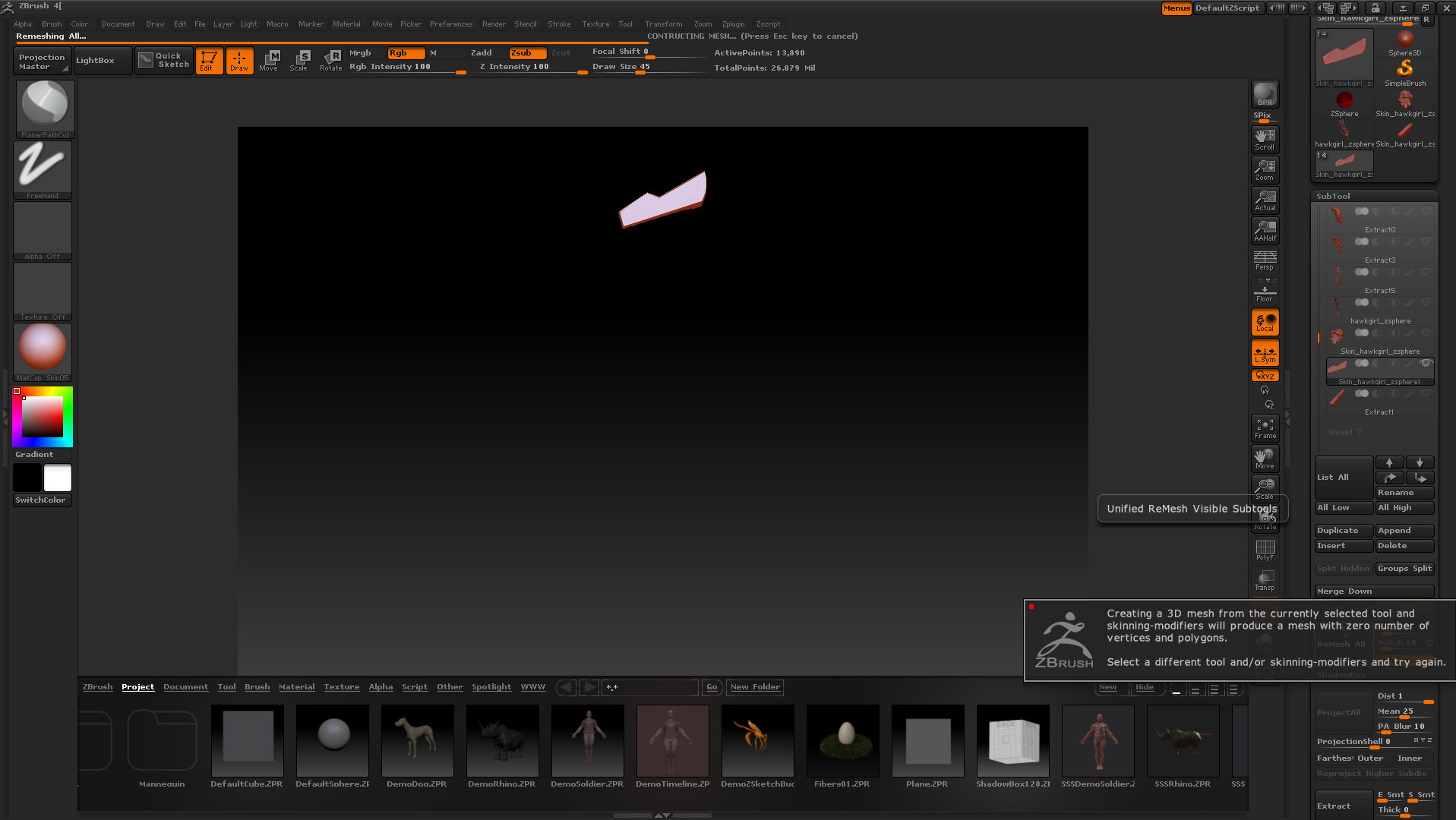

    Aquí pongo una captura del error que me da al utilizar Remesh.

    Algo estas haciendo mal, lo del corte por la imagen no entiendo muy bien lo que quieres decir ¿con que brocha lo haces?
    Y sobre Remesh, ese tipo de error lo suele dar cuando la malla resultante, al ser simétrica no exisitiría, no puedo abrir ZBrush ahora, pero mira si no tienes alguna opción de simetría activada en Remesh.
    2,408
    Problema al cortar con ZBrush
    Gracias Dexter, tenías razón, es por tener activada la simetría. Ya he conseguido hacer Remesh y arreglar el problema del corte, por cierto, la herramienta era clip curve.
