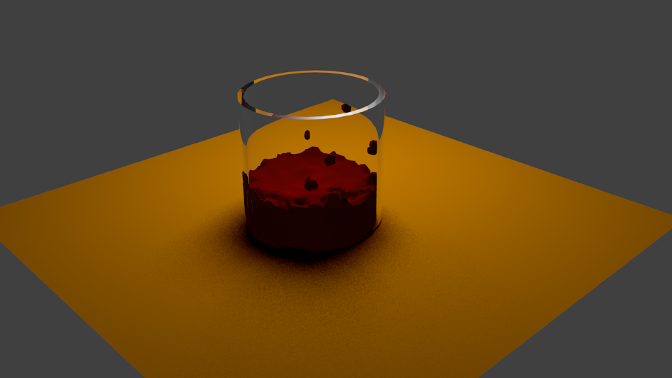

    Podrían aclararme si esto es un bug, o si es que estoy cometiendo algún error? Tengo modelado un vaso y para darle volumen utilicé el modificador Solidify y le di apply, cuando pongo ese objeto en modo obstáculo y creo los demás componentes para la simulación el fluido siempre atraviesa el vaso, es decir se olvida que es obstáculo. Ahora bien, si modelo el vaso y le doy volumen a partir de extrusiones todo funciona correctamente. Entonces ando medio perdido en esto, otra cosa que me ha pasado es que cuando le doy Control + a para aplicar algún cambio de transformación el fluido también se comporta diferente, de hecho, me ha pasado en muchos casos, por eso en ocasiones lo pienso 2 veces antes de darle Control + a puesto me ha conllevado a más de una complicación usando diferentes modificadores. Saludos.

    El vaso que has subido, no tiene culo.

    Con Solidify.

    Cierto ese no tiene, se me fue en ese ejemplo había probado de varias formas anteriores y no me funcionaba, ahora por lo que puedo ver para que funcione correctamente hay seleccionar en el objeto obstáculo en both en volume inicialization.
    Cuando uso Solidify solo me funciona en modo both, de la otra forma siempre atraviesa el vaso a diferencia de cuando está modelado a partir de extrusiones.
    Bueno con esta opción estoy satisfecho, aunque considero hay algo que no anda bien del todo. Muchas gracias por la respuesta. Saludos Alexis.

    Pues tendría que ser Shell, si no me equivoco.

    Funciona, es decir con both y Shell.
