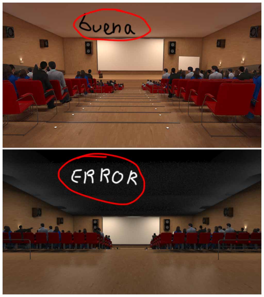

    Hola a todos/as. El problema es el siguiente: Tengo problemas al generar el mapa de irradiancia con Light Caché e Irradiance Map, lo género todo correctametne, pero no sé por qué cuando los cargo para crear mi video no sale como debería salir, sino con unas zonas totalmente negras.
    ¿Alguien podría ayudarme a soluccionar este tema? Subo una imagen para que veáis el problema.

    Es raro. Asegúrate de estar calculando Light Caché e irradiancia para toda la secuencia de la animación, no sólo para un fotograma. Asumiendo que únicamente se mueva la cámara. En spot3d, com puedes encontrar algunas guías paso a paso que tal vez te ayuden, porque igual se te ha pasado algo por alto.
