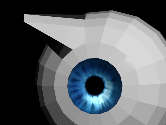

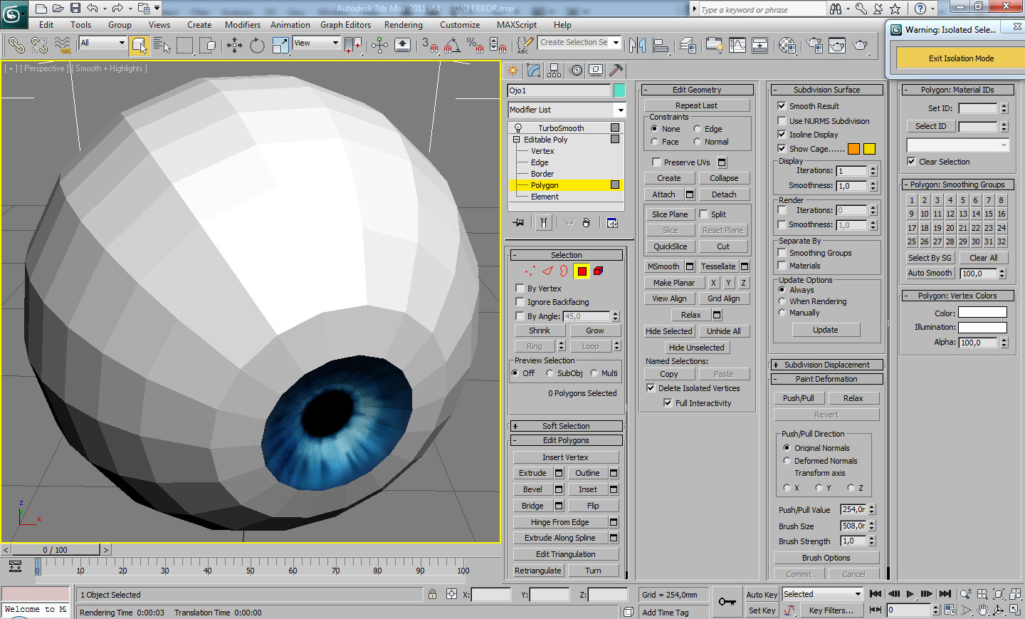

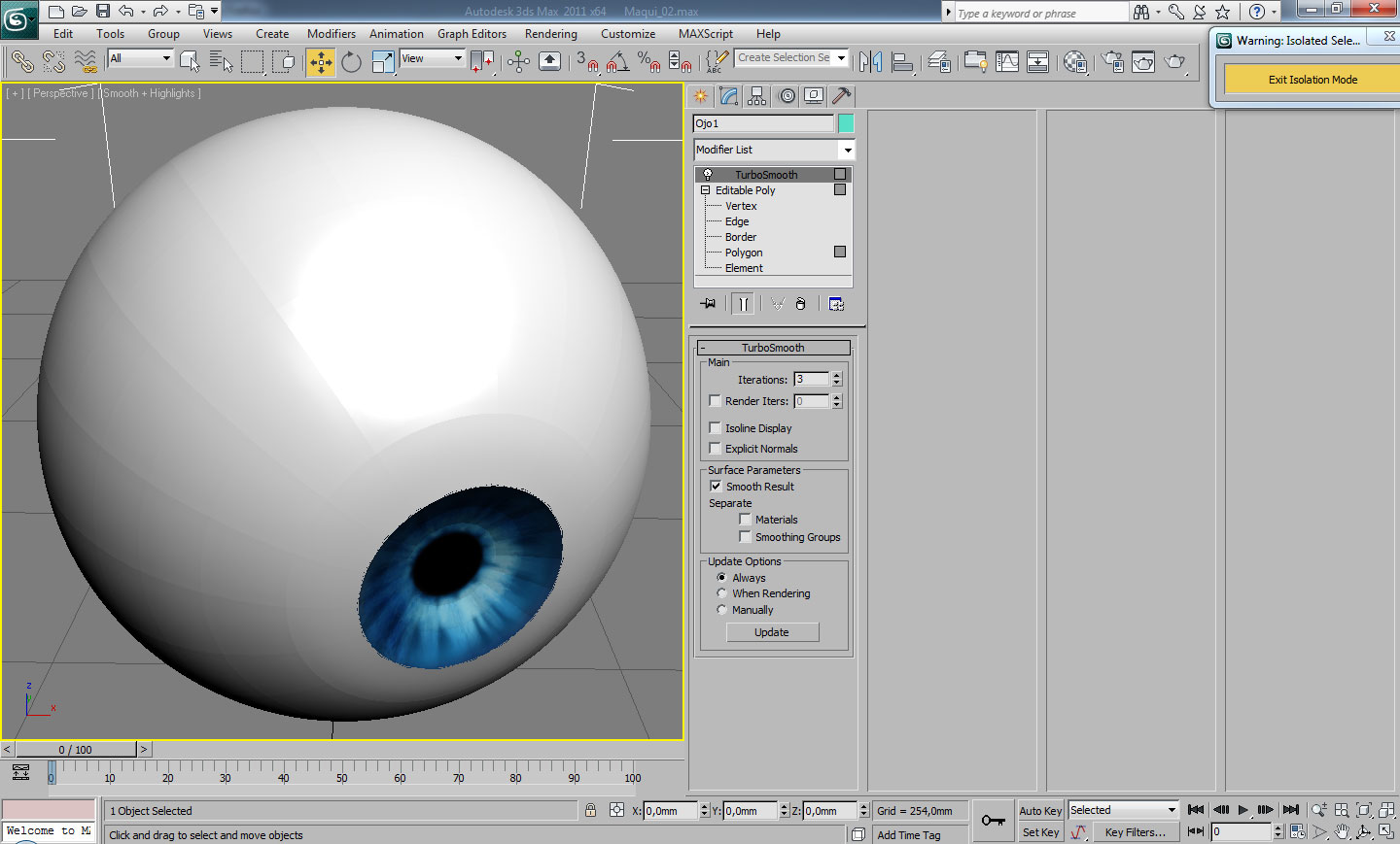

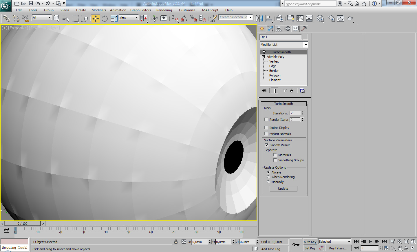

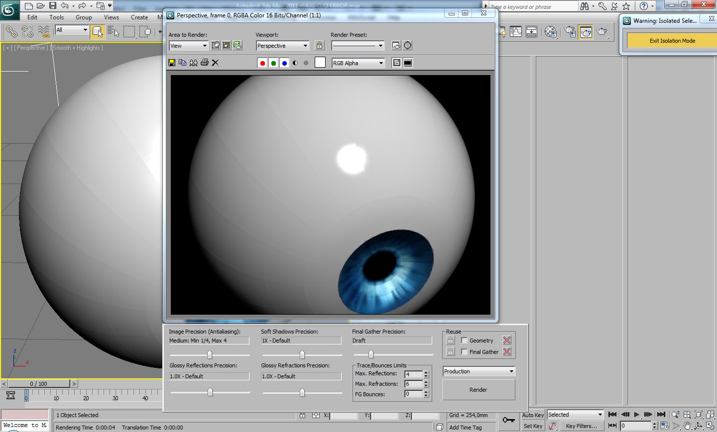

    Hola. Tengo un error en 3ds Max 2011 en el suavizado de un elemento. En este caso en particular es un ojo (pero me paso también en otro modelado.) que lo tengo que trabajar. Es exportado de otro programa (no sé cuál.) en un (*.obj), quizás aquí está el problema.
    El tema es que, al aplicar el modificador TurboSmooth se me suaviza la forma, pero no al 100%. No lo hace bien en la zona de las aristas.
    Si le subo el valor del TurboSmooth el error no se va.
    Adjunto imágenes para que se entienda mejor.

    Si alguien sabe alguna solución se la agradecería mucho. Gracias.

    Eso ocurre porque justo donde se marcan esas aristas hay más de un edge. Compruébalo. Saludos.

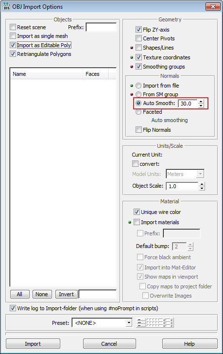

    Hola. Yo que ando también trasteando con el 3ds Max 2012 pero el design en mi caso, he tenido veces en que al importar.obj, me ha pasado lo mismo. Lo que he hecho ha sido utilizar la opción auto Smooth a 30.0, en vez de aceptar import from file, esto combinado con un TurboSmooth a 1 iteración es más que suficiente en la mayoría de los casos. Un saludo.

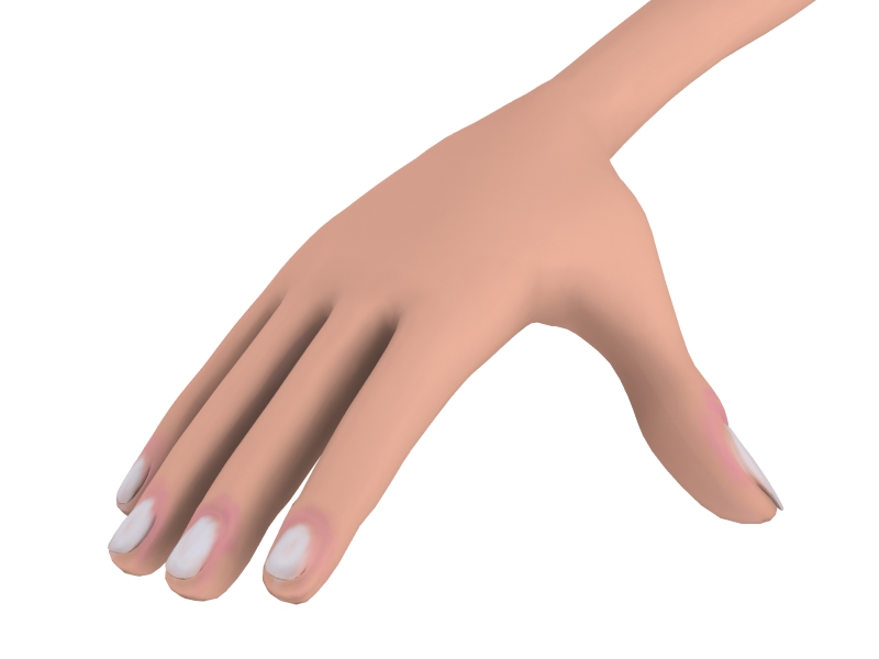

    Reihzard. Hay algo que se rompe al importar los obj del modelo que tengo que usar al 3ds Max 2011 (es la versión que uso, me equivocó en la versión que dije más arriba).
    Acabo de comprobar que todas las partes que me pasaron del modelo en obj tienen este problema.
    Adjunto dos imágenes de las manos.
    La primera es el (*.obj) que me dieron, que es un High Poly sin el TurboSmooth.
Nombre: mano error 01.jpg
Visitas: 424
Tamaño: 83.0 KB
    La segunda es cuando le aplico TurboSmooth, ahí se ve el error. (no me equivocó al subir las imágenes).
Nombre: mano error 02.jpg
Visitas: 427
Tamaño: 86.3 KB
    En esta parte del cuerpo la puedo usar sin el suavizado, pero hay otras que no, que necesito usar el TurboSmooth si o si.

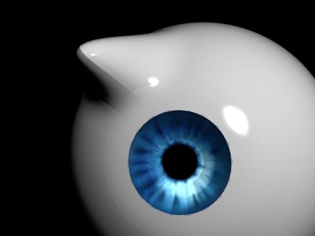

    Jlm. Perdón, o no se actualizo tu mensaje o me lo pase por alto. Mucha gracias por tu respuesta. Era eso nada más, tenías razón.

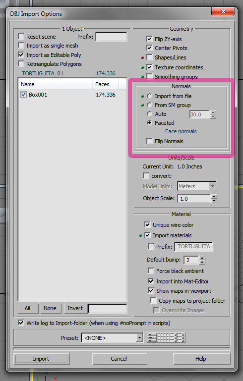

    Entendi el problema. El error estaba al importar el (*.obj) en el 3ds Max, más precisamente con las oipciones de normals.
    En el cuadro de opciones al importar un obj hay un apartado de normals, adjunto una captura:
Nombre: Import-OBJ.jpg
Visitas: 535
Tamaño: 186.1 KB
    Yo lo tenía tildado en la opción import from file y es ahí donde me generaba ese error extraño en los vértices de los objetos.
    Cuando lo cambie a Faceted, me lo importo facetado y al agregar el modificador turbosmoth se suavizo sin problemas.
