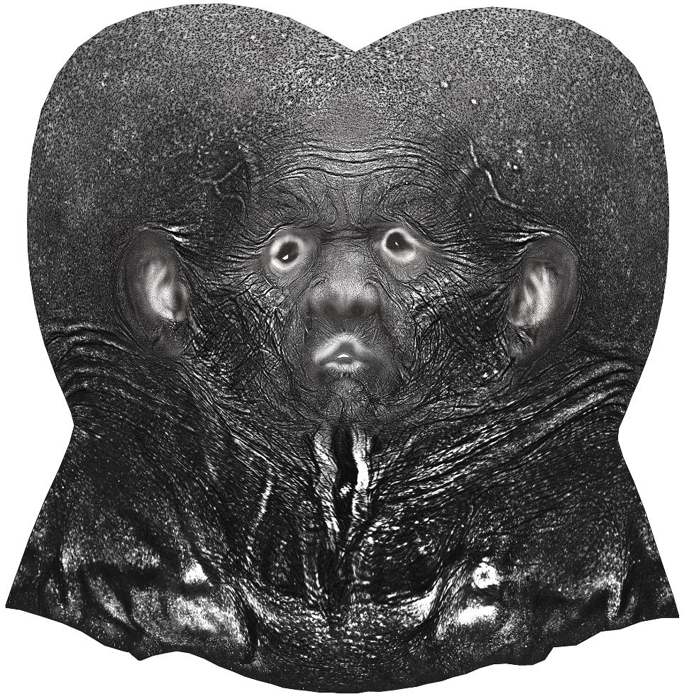

    Hola, miren este especular map.
Nombre: original.jpeg
Visitas: 2107
Tamaño: 331.6 KB
    Alguien sabe cómo sacarlo desde ZBrush lo máximo que he logrado es esto:

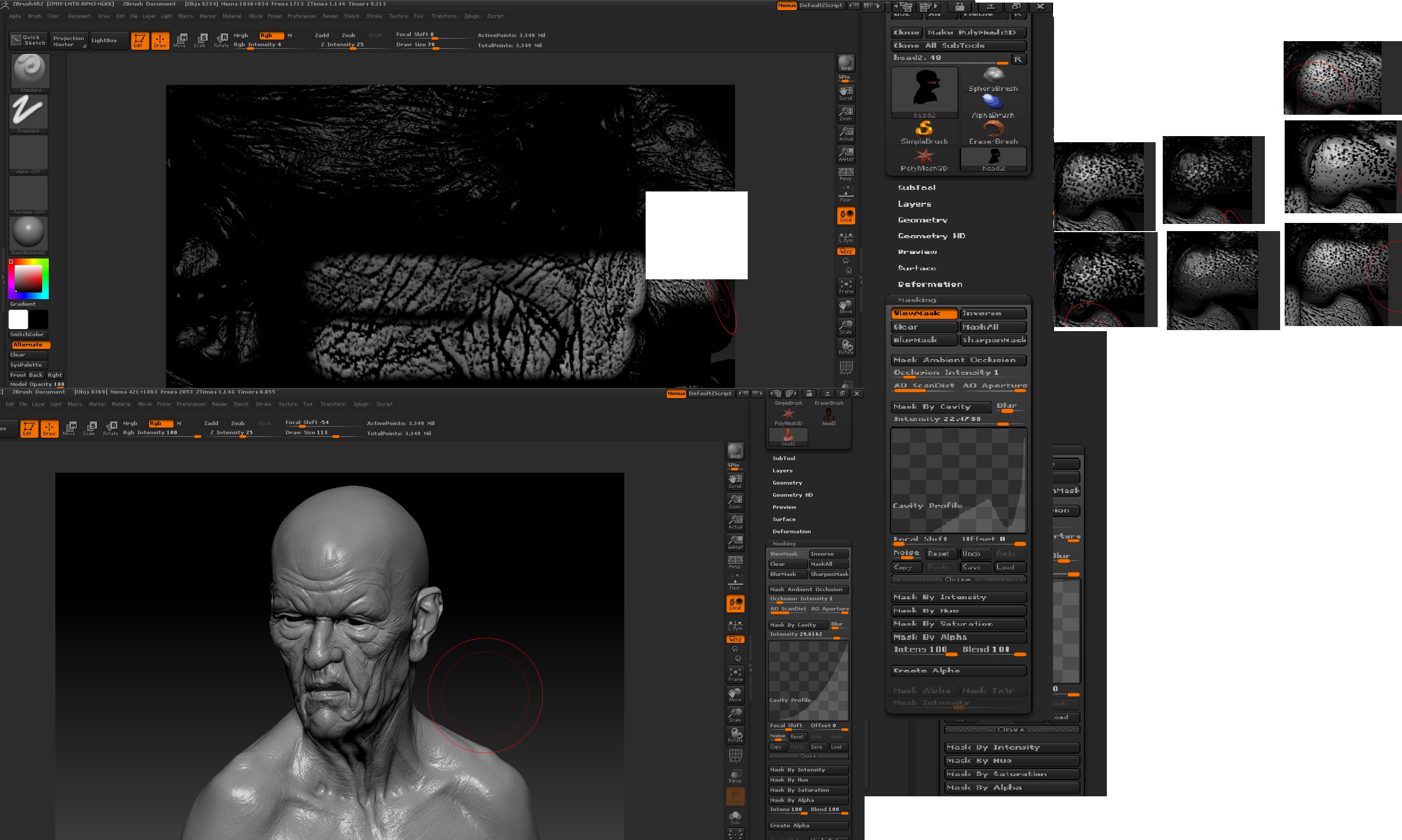

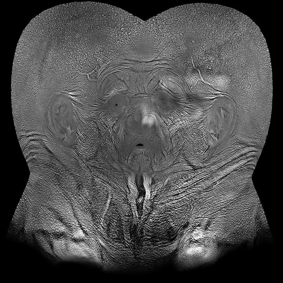

    Esto logre rellenando el objeto de color negro y trabajando con los valores de masking que ven a la derecha.
Nombre: pruebas.jpg
Visitas: 806
Tamaño: 784.6 KB
    Ahora si alguien sabe otro método, seria tan amable de transmitirme su conocimiento.

    Hola. El primero (de arriba hacia abajo) es el del ejemplo del artista (que no explica como lo saco). Pero el segundo es el que yo estoy intentando hacer y es lo máximo que he logrado, en la tercera imagen muestro un pantallazo de cómo saque el mío, y con los valores, aunque probé todos y ninguno dio un buen resultado.

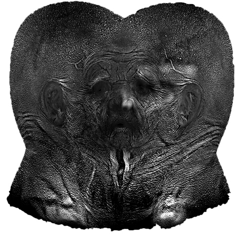

    Pues la verdad es que nunca he hecho un mapa de estos, pero supongo que, a partir del tuyo haciéndole un negativo o algo y ajustando los niveles un poco en Adobe Photoshop.
    Oct 2004
    3,854
    Specular map imposible
    Y así?
    En Photoshop le he recortado el fondo negro, invert, ajustar niveles, otro invert y otro ajustar niveles, luego el tío parece que lo ha retocado manualmente donde quería más brillo especular, en los ojos, labios, nariz y orejas.
    Mira tu por dónde, me acabas de enseñar a hacer mapas Specular.

    Ahí tienes el psd por si quieres ver los layers.

    Hey, muchas gracias, estuve viendo tu Photoshop y me dicuenta que esn ZBrush se saca la imagen, pero toca retocarla en Adobe Photoshop, le corregí algunas cosas y modifique el contraste con el brillo y quedo muy parecida, todo gracias a vos, que bien.

    Claro, porque ZBrush no tiene una función especifica para crear este tipo de mapas. Y no sé si habrá algún programa que los genere de forma automática, yo creo que no, porque las zonas especulares están distribuidas de forma arbitraria y no siempre coinciden con la geometría, como un cavity o un AO. Diría que estos mapas siempre se han hecho a mano. Hay gente por aquí que podría explicártelo mejor que yo.
