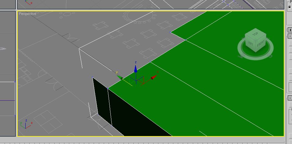

    Hola me gustaría saber de qué manera se puede unir esta superficie.

    Yo la verdad que no logro entender la imagen, ni a donde quieres unir esa malla.

    Vaya vale me explico, es un ejemplo de si borro un polígono cómo se puede volver a rellenar, lo que suelo hacer es dar paso atrás, pero a veces me ocurre que no tengo suficientes pasos atrás para llegar a la situación que deseo.

    A, vale pues es fácil, en Edit Poly en la opción de polygon le das a create, y vas uniendo los vértices para que se vuelva a crear el polígono.

    Hay otra más fácil:
    Desde edge, clic en el borde, y pulsas cap.

    Añado otra, te pones en modo arista, seleccione las 2 paralelas, y le das a bridge.
