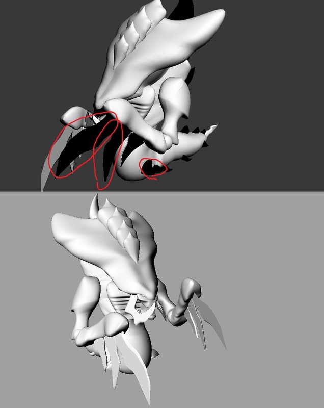

    Hola, tengo un problema con mi modelo, lo hice en Rhinoceros, la mayoría de las superficies las hice utilizando la herramienta Loft el problema es que cuando exporté el trabajo a 3dsMax algunas superficies están orientadas en sentido contrario, debido al orden en que seleccione los perfiles a los cuales les aplique el Loft, ya borre los perfiles por lo que ya no puedo generar las superficies nuevamente, ¿existe alguna manera de cambiar la orientación de las superficies sin tener que hacer el modelo de nuevo?

    Aquí hay una fotografía del modelo es un hydralisque si se fijan en el 3ds Max (foto de arriba) las superficies orientadas en sentido contrario se ven en negro, mientras que en Rhinoceros no se les puede identificar por ello no me di cuenta antes.

    Claro, en el menú análisis, dirección, invertir, más información: http://www.es.Rhino 3d.com/4/help/co...ceanalysis.htm.

    Muchas gracias ;d.
