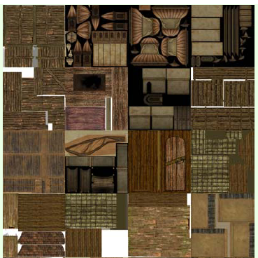

todas las texturas deben ser atlas maps no se permite el uso de texturas tileadas excepto para superficies grandes (suelo y paredes). Para crearlas primero debemos tener en cuenta la escala de textura que usaremos que será de 400 píxeles = 1 metro. Eso quiere decir que, por ejemplo, si la tabla de la mesa tiene 2 por 1preguntaocupara 800 por 400 píxeles en nuestra textura de 2048 por 2048. Seguiremos haciendo esto hasta que llenemos la textura, de manera que, por ejemplo, podríamos terminar en la misma textura con la mesa, las sillas y una planta. Todos los objetos que compartan una misma textura deben ser atacheados en un solo objeto poligonal. Por favor no se debe texturizar un mismo objeto con texturas diferentes. Antes de crear una textura nueva debemos llenar la precedente. Seguiremos llenando texturas de esta manera hasta que terminemos de texturizar la habitación y todos sus elementos. El aspecto final de las texturas será algo así: .

recuerda por favor respetar la escala de textura (400 píxeles = 1 metro o 4 píxeles = 1 centímetro).
