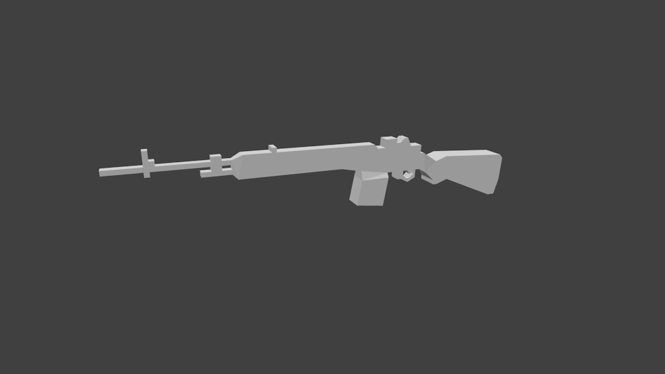

    Bueno, soy nuevo en el foro, y hace un rato termine mi primer modelo 3d completo. Es una fusil m14, aún sin texturas y (a mi parecer) bastante Low-poly.
    Solo tiene 162 vértices,295 aristas(bordes o Edges), y 131 caras.
    Bueno, les dejo la imagen y espero sus comentarios, positivos y negativos, y sugerencias.
    Esta es la imagen, ya renderizada en Blender.

    Bienvenido al foro zedenox, en cuanto a la imagen, bastante Low poly parece pero un poco plana también, dale un poco más de volumen y mejorara, un saludo y ánimo con Blender.

    Coincido con Blanch, puedes suavizar los bordes sin aumentar vértices con el modificador bevel, si sólo quieres aplicárselo a unos determinados Edges activa el modo weight y en toolshelf en editmode elige tag bevel en select y luego con Control + botón-derecho-ratón seleccione los Edges que quieras.

    Creo que andas un poco confundido. Si le mete un bevel se multiplican los vértices muchísimo.

    Considero que ha un le faltan muchos detalles, pero es cuestión de ponerle más empeño.

    A si? No lo sabía nunca lo he utilizado, pero lo conocía y entonces se lo recomendé. Pero en ese caso perdón. ¿Qué le sugieres entonces Solimán? Tal vez un par de Edges loops centrales y que retroceda los de los bordes.

    Vaya, no pensé que tendría tantas respuestas y sí, aún le falta mucho, tengo que darle los detalles de los lados, y mejorarla más, a propósito, alguien sabe cómo se crea una textura en Adobe Photoshop, se como sacar el mapeado UV, pero como creo la textura?

    Eso es puro modelado, cuando se buscan pocos polígonos, es un arte, hay que saber bastante (y yo, de modelado voy fatal).

    De todas maneras, si pone un modificador Subsurf se va a ver un poco más de redondeces, que le falta mucho, necesita todavía mucho. Además, detecto muchos polígonos de 3 lados, se nota demasiado, intenta hacer polígonos cuadrados. Dale a convert tris todo Quad, algo arreglara.

    Bájate una imagen de Google y luego haces un Unwrap de la malla desde vista lateral y luego ya es cuestión de pintarle un poco lo que no te cuadre. http://www.popularairsoft.com/news/w...gbb-r-released.
