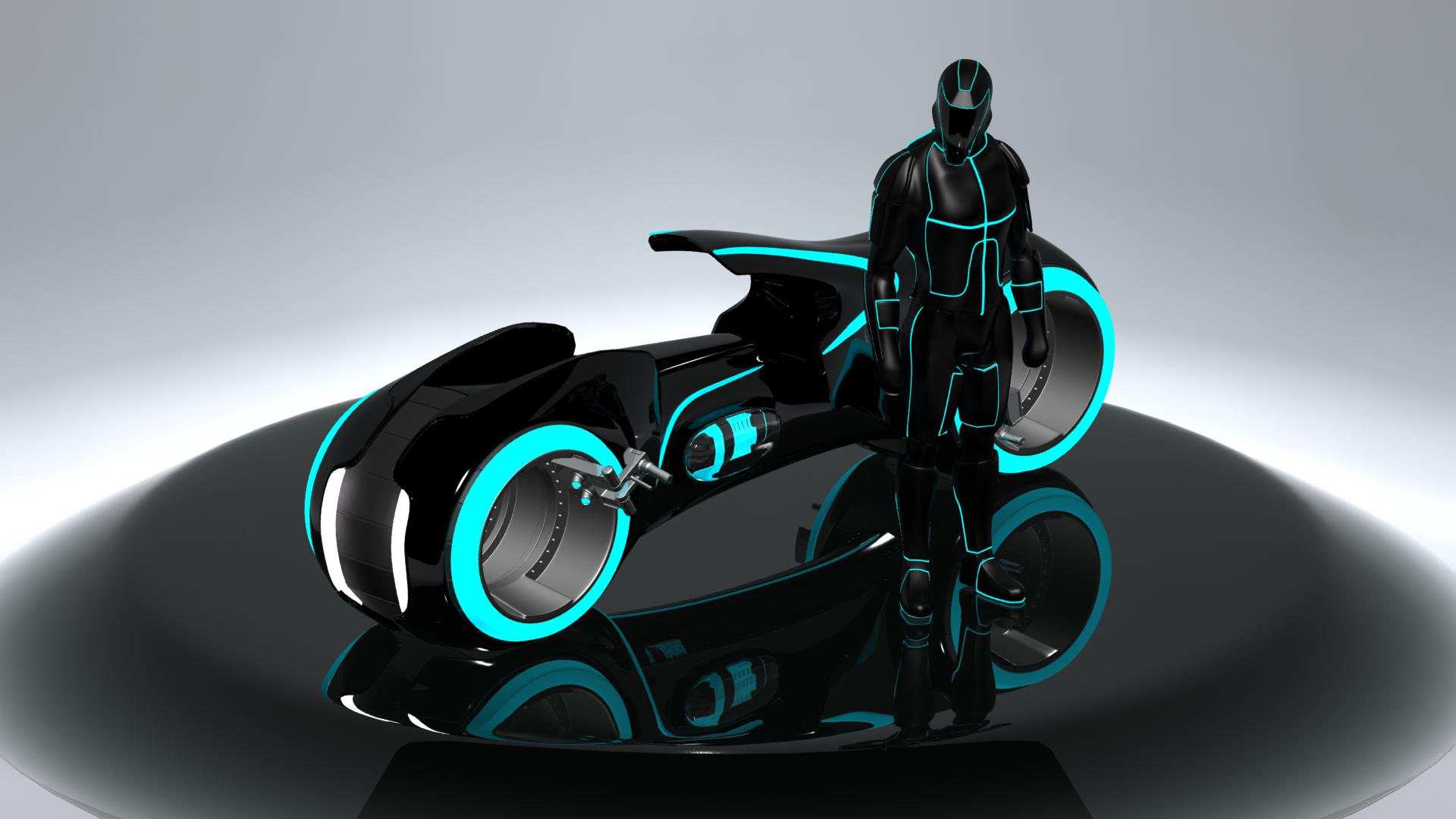

    Hola foreros al ser un novato y tras haber realizado mi primer trabajo basado en la película de Tron(no está del todo acabado) me surgen dudas y aquí vengo a ver si me aclaráis. Os pongo de paso una screen para que lo veáis, aunque iamgino que algunos ya lo habréis visto en la sección de en proceso.

    Pues nada, mi duda me viene a raíz de darle la postura al personaje, me gustaría saber cómo y cuando se hace. Yo, por ejemplo, después de realizar el modelado completamente de frente, después he ido seleccionando grupos de polígonos y los he movido/rotado hasta alcanzar una posición que se apróximara a lo que quería, con lo cual la malla a quedado completamente destrozada. Bueno yo estoy 99% seguro que ese no debe ser el proceso, entonces. ¿cómo se debería hacer? Por ejemplo, podría ser que se modele ya directamente en la postura que se quiere? O se modela totalmente de frente y después se le colocan los huesos para darle la pose?
    Pues eso espero respuestas. Saludos.
