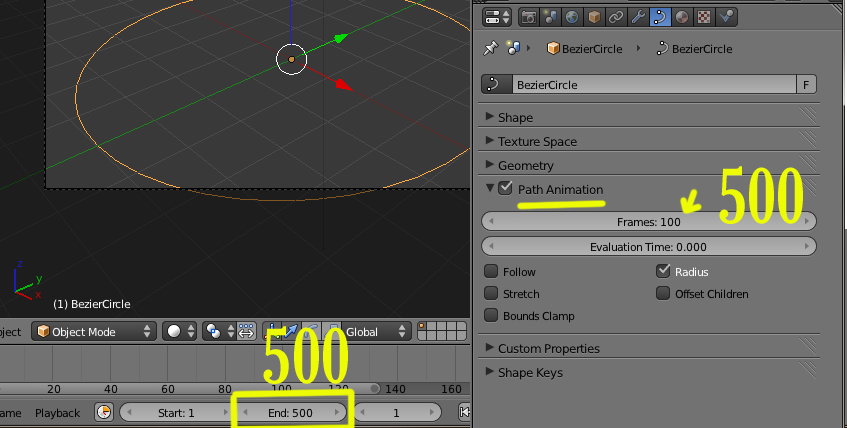

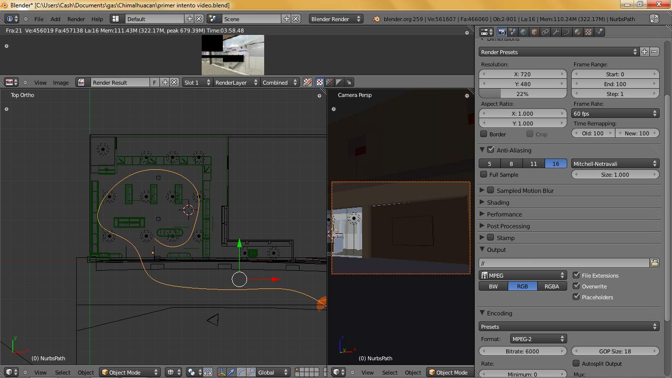

    Anime una cámara en Blender con el parent a un Path, pero solo me da 100 frames no sé cómo hacer que dure más la animación.
    Alguien me puede ayudará.
    Soy muy nuevo en el programa y todo lo eh parendido de picarle a algunos tutoriales.

    En tu imagen, en la parte superior derecha donde dice frame range, como ves en el end aparece solo hasta el 100, lo cambias según lo que dure la animación del Path.
    22,339
    Recorrido en Blender
    Para cambiar la duración del Path, debes seleccionar la curva y en el object data cambiar el valor al tiempo que quieras.
    Ese mismo tiempo, lo tienes luego que poner en la duración de la animación en el end (final).

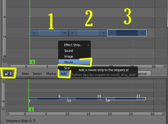

    Primero vas haciendo los videos de partes cortas, por ejemplo, del 1 al 10 y luego cambias los valores y le pones de 10 al 20 y así sucesivamente.
    Luego abres otro blend y en el editor vas poniendo los videos uno detrás del otro.
