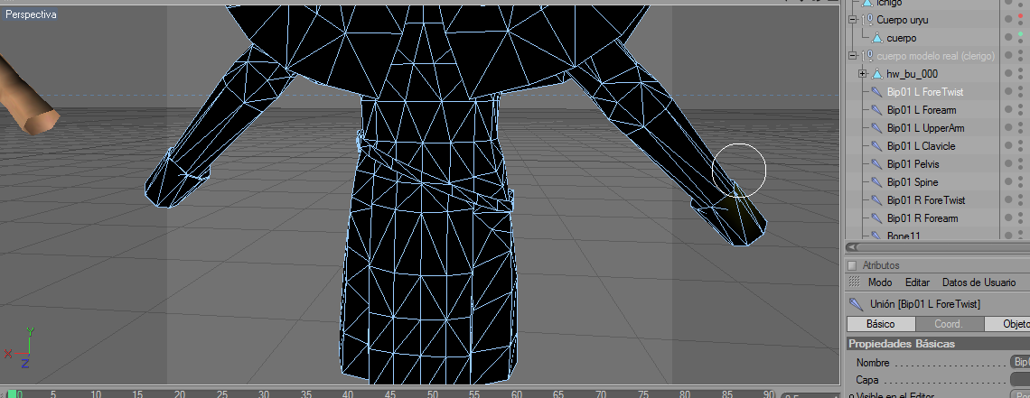

    Hola buenas, miren les explico. El caso es que, necesito usar esta herramienta para pintar los huesos, como esto.
Nombre: tibd000.png
Visitas: 1832
Tamaño: 79.3 KB

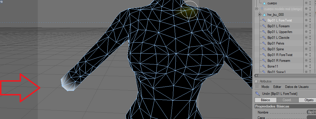

    Bueno pues esa parte que está pintada así lo tengo que pintar exactamente igual en este modelo y en la misma localización, pero el problema es que esos triángulos se pintan enteros y son muy grandes por lo que se pintan enteros y obviamente quedan mal al momento de que los de movimientos.

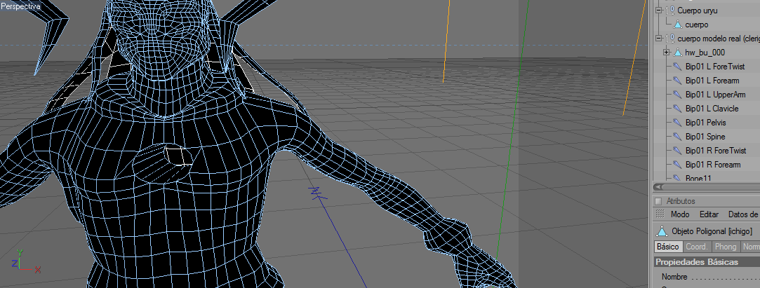

    En cambio, este otro modelo seria perfecto para usar el weight tool porque tiene cuadrados y muy pequeños por lo que es perfecto.
Nombre: 26377950.png
Visitas: 1544
Tamaño: 82.3 KB
    Pero necesito poder pintar el primer modelo cómo se haría con el segundo para pintarlo exactamente, alguien sabe que puedo hacer? Tiene que ser en Cinema 4D, saludos.
