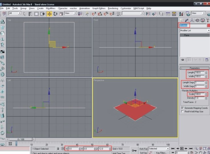

    1.- Empezamos a crear un objeto tipo plane con los siguientes parámetros y posiciones cómo se muestra en la siguiente imagen y le damos un nombre océano este objeto será el mar.

    Nota del 25/08/2012: un amigo me preguntaba porque los planos son infinitos, la respuesta es: en los parámetros del plano en la parte de render multipliers hemos subido la escala scale del plano a 100.0, eso quiere decir que el plano aumentara 100 veces más que su tamaño real y ese resultado solo se podrá observar en los renders y no en los visores, y si ponen un valor de 1.0 entonces en el render se podrá ver en su tamaño real. Saludos amigos.

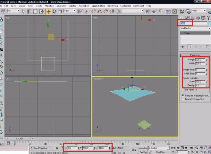

    2.- Ahora creamos otro plano con los siguientes parámetros y posiciones cómo se muestra en la imagen y le damos un nombre cielo, este objeto será el cielo en nuestra escena.
Nombre: tutorial-crear-cielo-y-mar-2.jpg
Visitas: 546
Tamaño: 51.4 KB

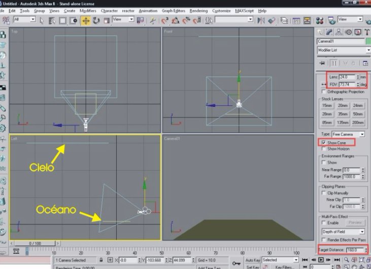

    3.- Ahora creamos una cámara con los siguientes parámetros y lo ubicamos cómo se muestra en la siguiente imagen.

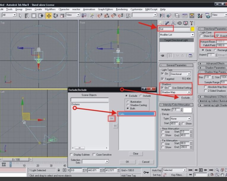

    4.- Ahora creamos la iluminación, usamos una luz tipo target directional con los siguientes parámetros tal cómo se muestra en la imagen y le damos un nombre sol. Algo importante no olvidemos excluir el cielo de la luz porque nos dará problemas con el pase de la luz y nos proyectará una indeseable sombra sobre el mar, eso lo hacemos haciendo click en el botón exclude y dentro de la ventana exclude/include llevamos a la derecha el objeto cielo puede guiarse con la imagen. También dentro de la persiana directional parameters colocamos el valor de 1000 en hotspot/beam y después de ahí recién activamos el casillero overshot para que la iluminación se global y no tenga límites.
