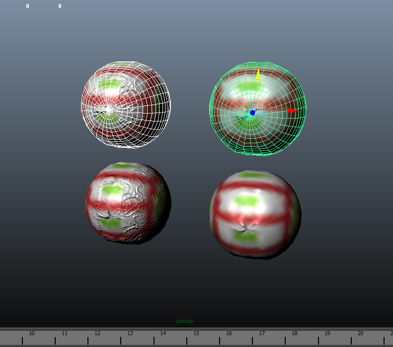

    Realmente lo que tienes en Maya es un modelo con pocas caras que luego a través de mapas de desplazamiento y normales reinterpreta a la hora de renderizar o previsualizar, un ejemplo:
Nombre: ejemplo.jpg
Visitas: 187
Tamaño: 270.0 KB
    En ésta esfera cutre que ves, he creado mucho detalle en el ZBrush sin tener que preocuparme de que las caras definan las formas para las rugosidades, luego lo he llevado a Maya y le he puesto los mapas de desplazamiento y normales, y sin necesidad de renderizar puedo ver la esfera con el detalle, pero sigue siendo una esfera de baja poligonización cómo puedes ver en las esferas seleccionadas, donde se marcan las caras que tiene realmente, es la misma esfera en todos los casos, solo que abajo a la derecha no tiene ni mapa de desplazamiento ni de normales, no sé si te ayuda, respecto al Mudbox no controlo nada, pero he oído que se pueden meter huesos, aunque son softwares que no están preparados para animar, siguen siendo una ayuda para el modelado, pero no sustituyen al Maya y el resto (max, Softimage).
