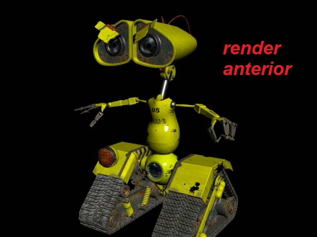

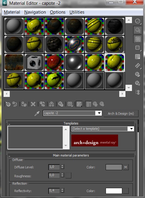

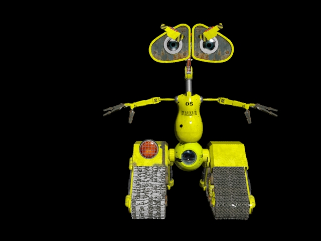

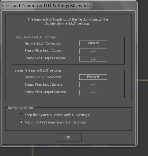

    mortal kombat llevo tratando de hacer una integración desde la mañana, pero al estar siguiendo un tutorial sobre Matte Shadow al parecer he movido algo y cometí el fatal error de guardar el archivo y me quedo con los materiales oscurecidos, puede que esto sea normal al usar el matte shadow?
    A- Podría volver a los materiales originales que eran más claros? (después de haber guardado al abrir el archivo de nuevo me salía algo de gamma no sé si será por eso, pero el render ya no es el mismo especialmente en los ojos cono que se aclaro.
    Les dejo algunas imágenes ayuda los materiales se oscurecieron ojalá encuentre respuesta, pero igual seguiré investigando saludos, a y la opción que me dale al abrir ahora el archivo de 3ds Max es esa de gamma display que abre movido por favor ayuda.

    Como ya tengo respuesta a esto y le puede suceder a un principiante como yo pongo la respuesta, aunque creo que no me explique bien: gracias a 3dluistutoriales(Luisote) que me ayudo con esto lo único que tenía que hacer era ir a.
    Rendering -> y desactivar enable gamma/lut correction.
    Y el render volvía a su estado normal, ahora a continuar la integración yanimación saludos.
