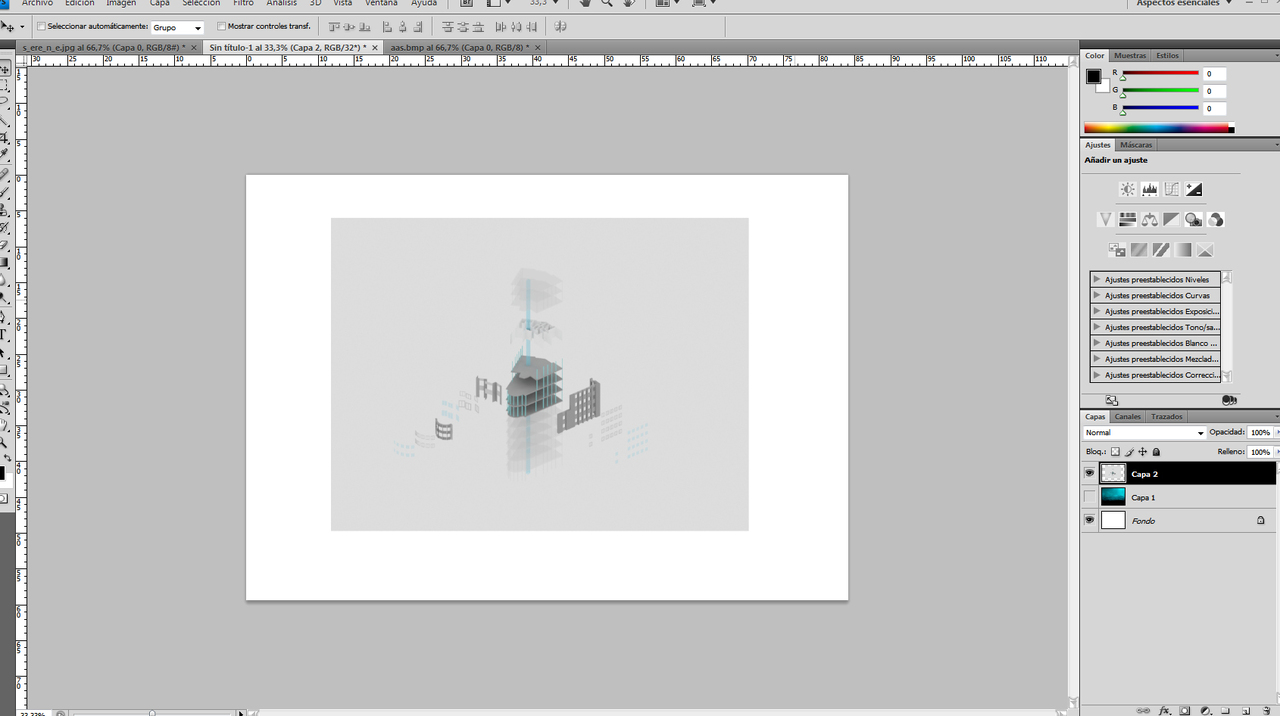

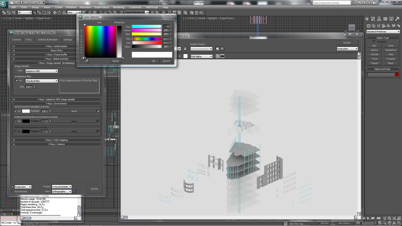

    Hola, tengo una consulta/duda:
    1ero: uso Vray service pack 4 con antialiasing vrayboxfilter 1.5 e imagen simpler adaptative dmc.
    Resulta que tengo que diagramar una lámina con fondo color blanco en Adobe Photoshop y ahí poner mis renders e imágenes, y mi problema es que cuando renderizo y pongo el environment blanco 255,255, etc el fondo me sale gris y cuando llevo la imagen a Adobe Photoshop se ve claramente que no es el fondo blanco que necesito, yo necesitaría el render solo o (existe un fondo transparente) para colocarlo en la lámina blanca. Saludos desde bs as arg.

    Hola, en qué formato estas guardando las imágenes, porque si las guardas como (*.png), el environment no debería de guardarse y tendrías solamente la geometría. Un saludo.

    Claro, como bien dice Franhegar, si renderizas y guardas tu imagen con el formato (*.png), el fondo queda transparente (asegurarse de que salga del alpha). Después, importas esta imagen (*.png) a un archivo de Photoshop, creas un layer más abajo de la imagen y le das color blanco. En general, siempre conviene usar alpha para los fondos para tener un mejor control después.

    Gracias a los 2, si lo guarde cómo (*.png) y en Adobe Photoshop me reconoció solo en render, lo de alhpa se refieren a render element vra-y alpha no=? ==? Saludos.

    No, te estás haciendo un lío con render-element y todo eso, para lo que tú quieres hacer, solamente tienes que guardar tu imagen en (*.png), listo, luego la abres en Adobe Photoshop y no está el environment, ya está, no tienes que poner nada de Vray alpha ni render element ni nada por el estilo.
