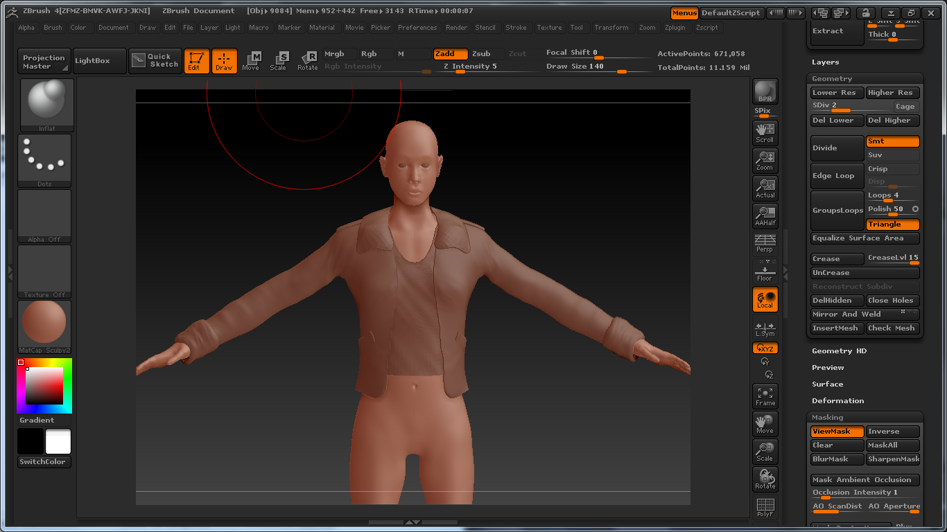

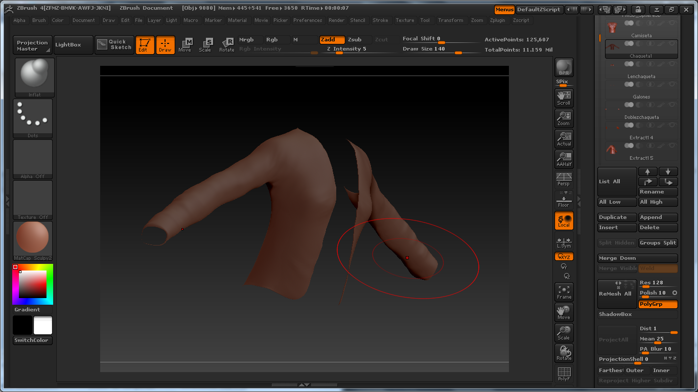

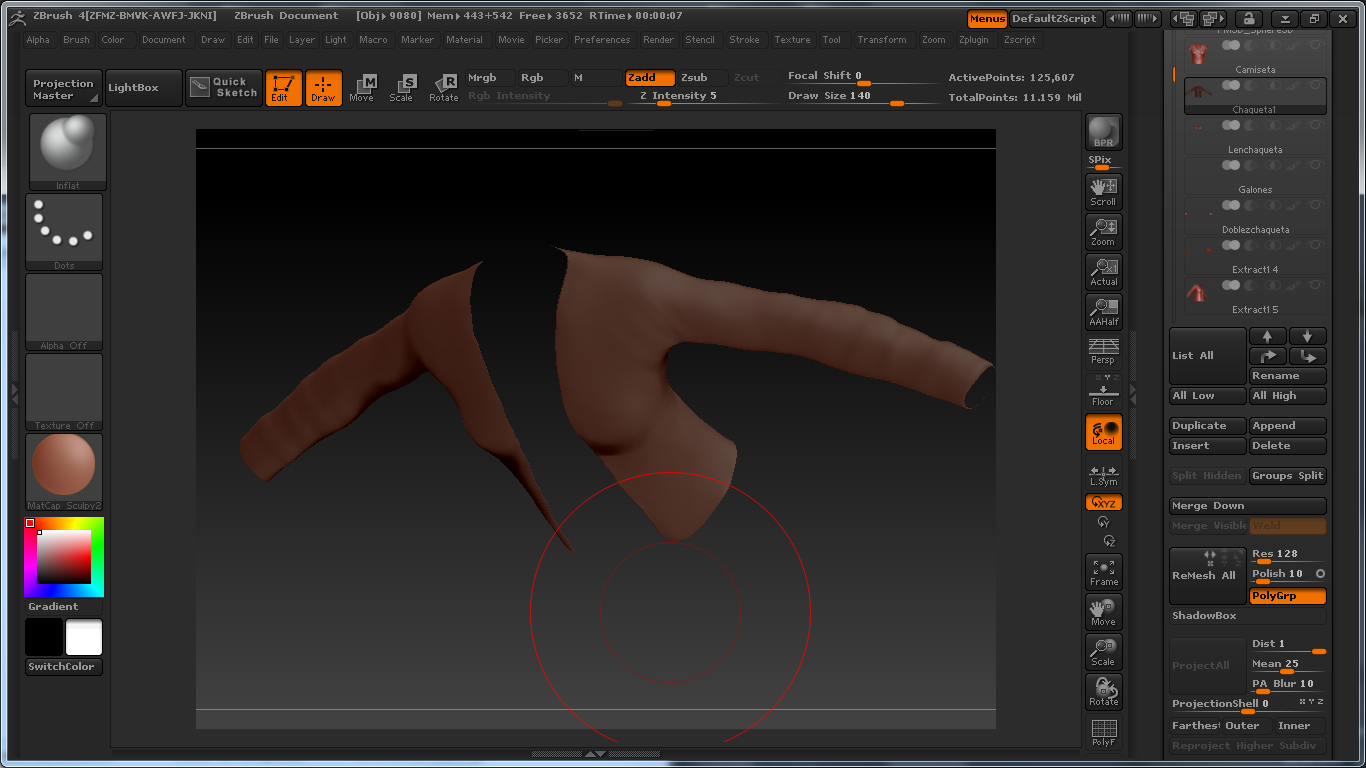

    Hola. Tengo un problema en ZBrush, el problema es que la chaqueta de la modelo es invisible por la parte interior.

    La cara interior de la chaqueta aparece invisible.
    Hay alguna forma de solucionarlo? Gracias.

    Menú tool/Display Properties/double así podrás ver los 2 lados de la geometría.
    saludos.
