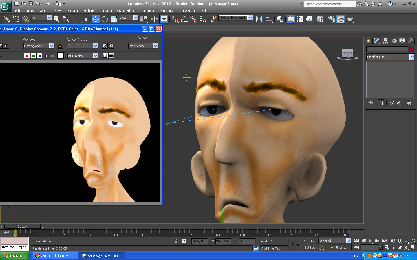

    3dsmax No me salen las sombas
    Hola maestros. No estoy muy metido en el tema luces, y el caso es que las sombras que me aparecen en el viewport, al renderizar, no aparecen (o son muy flojas). Dejo una captura:
Nombre: palforo.jpg
Visitas: 1606
Tamaño: 304.3 KB
    Explico un poco lo que tengo puesto, pues si sirve de ayuda, hay un skylight y una luz ovni al lado del personaje, con las sombras activadas. Y cuando renderizo, en la pestaña advanced lighting (f10) pongo Light Tracer. Y ya está, a ver si alguien sabe decirme que ocurre x) gracias por adelantado.

    Has activado la GI?
    Aug 2011
    60
    Pues, creo que no, porque no sé qué es, ¿dónde está la GI?
    -------------------------------- Edit. Ya he activado la GI, y nada.
    Última edición por jirakun; 18-10-2011 a las 14:34
    May 2008
    41
    No salen porque skylight debe estar muy alto, bájalo un poco digamos como a 0,15 a ver qué pasa o quítalo y proba.
    Aug 2011
    60
    Me estoy desesperando u. U no hay manera, las sombras que aparecen en el viewport no aparecen en el render, ni activando GI, ni bajando el skylight. Tengo ya versión de estudiante del 3ds Max, tendrá algo que ver?
    Última edición por jirakun; 19-10-2011 a las 12:45
    Apr 2010
    939
    Has probado quizá a bajar un poco la intensidad de las luces? Las sombras del viewport no es cómo se verá el render final ni mucho menos, simplemente son sombras de referencia por decirlo de alguna forma. Juega con las luces hasta obtener el resultado que deseas. Un saludo.
