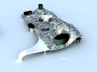

    Hola, ¿Qué tal? Tengo grandes problemas a la hora de renderizar. El modelado esta importado desde AutoCAD y ahora estoy trabajando en 3ds Max 2010 y con el Vray 1.5, y no.
    Se porqué la cubierta tiene esa textura tan extraña, es el mismo material que el arco que está pegada a ella. He intentado voltear las normales flip normal pero no he notado ningún cambio. ¿alguien sabe cuál es el problema?

    Hola clari, por esas manchas parece que sea duplicidad de geometría, mira que no esté duplicada y en el mismo sitio.

    Seguramente sea geometría duplicada. También puedes probar agregando un modificador UVW map al objeto y jugar un poco con lo seteos de los mapas. En general con box anda bien.
