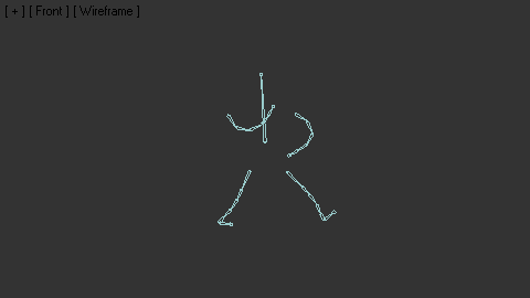

    Buenas. He animado en 3ds Max con IK un loop bastante moñas a mano pensado para 2d, un tipo caminando:
Nombre: test.gif
Visitas: 7269
Tamaño: 11.8 KB
    (es un gif animado, creo que si clickas encima se ve la animación).
    Ahora: ¿cómo puedo desplazar el conjunto por el escenario?
    La idea era hacer el loop y luego, seleccionando el tronco, arrastrarlo en el eje x, de manera que, las extremidades van haciendo su ciclo y el efecto de avanzar se consigue avanzando el tronco, algo, así como una marioneta.

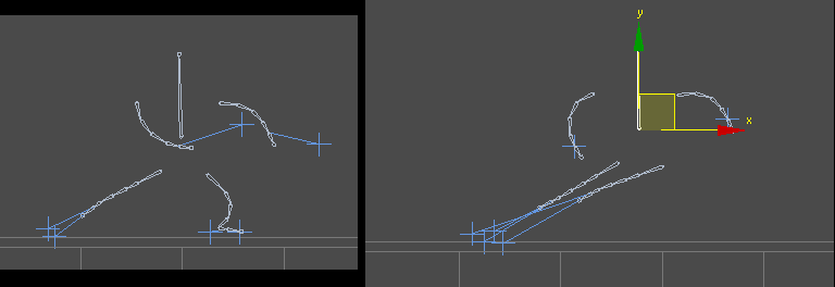

    Lo más que he conseguido es lo siguiente:
Nombre: move.gif
Visitas: 1221
Tamaño: 5.5 KB
    Como (supongo) era de esperar, los manejadores conservan sus posiciones originales, si los enlazo vía parent/child al tronco, o a algún helper, la IK se desmonta. ¿alguna idea?

    Bueno cuando enlazas el IK chain a un helper no pierde su propiedad, así que, puedes mover como si solo movieras el IK chain solo, entonces no cambiaría mucho.
    Lo que podrías hacer es hacer un contralador general del todo el cuerpo, tal como un Rig normal, para hacerlo debes analizar las jerarquías que usaste, y encontrar los parents principales entonces los enlazas a un shape y podrás moverlo completamente.
