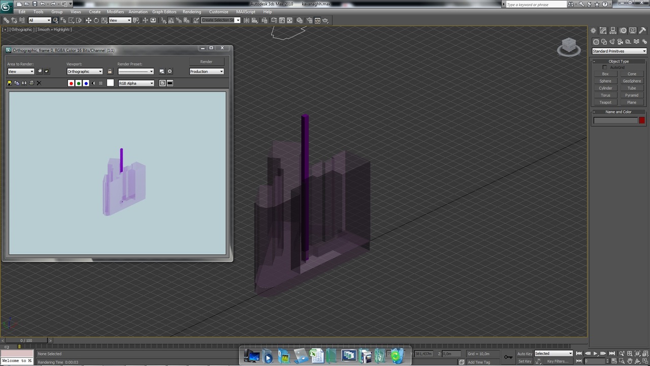

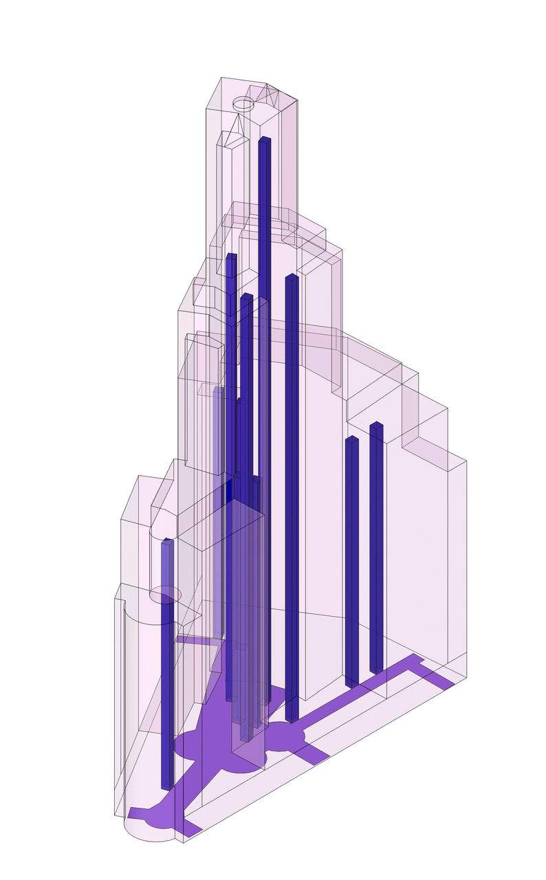

    Duda: que confg debo usar para generar la siguiente intecion en 3dsMax
    Hola, quería consultar que material Vray(Diffuse, reflection, refraction) confg debo aplicar para generar el siguiente material que en SketchUp me deja solo que lo quiero en v, raymaterial.
    Al principio use las propiedades del vidrio (difusse negro + reflection blanco + refraction blanco) y funciona en la vista preliminar solo que cuando renderizo me sale como les muestro en la fotografía.
    El edifico es el kavanagh ubicado en Argentina y deseo mostrar sus unidades verticales y circulaciones en pb.

    Puedes explorar con el vrayedge o sino hay un plugin que se llama Vray ton que te hace los bordes en negro.

    Yo creo que lo haría de otro modo. Duplicaria el objeto, a una copia le pondría el material transparente, y a la otra copia, le pondría un material negro opaco, y el modificador lattice (no se en castellano como viene)y jugando con los valores de radio y poniéndolo en modo struts only from Edges, debería salir el resultado buscado. Espero te ayude.
    Vaya, se me olvidaba, siempre puedes añadir después un edit Mesh y quitar las aristas que te sobren, depende del modelo.

    Gracias, ya lo soluciones, en 2d el plano lo hice poly y eleve sus segmentos, y le di a todo un amterial con opacidad 30.
