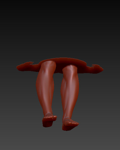

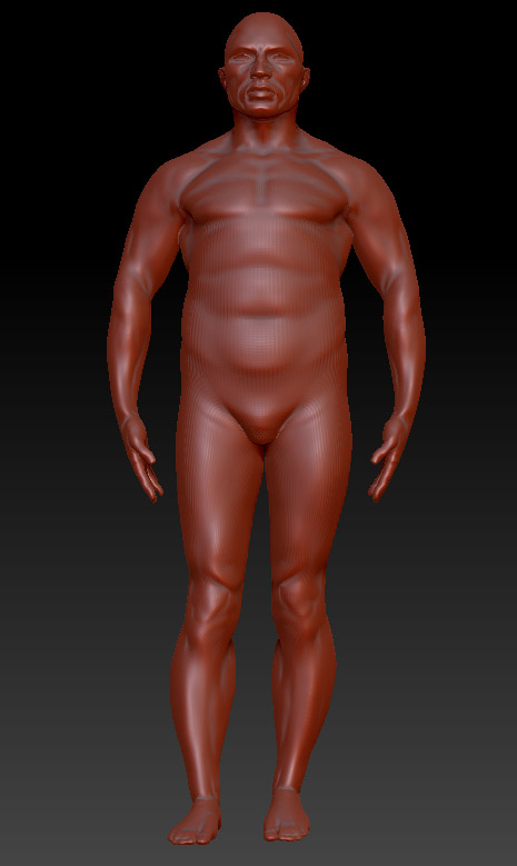

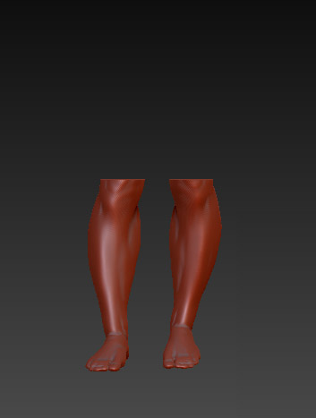

    Quisiera saber, porqué razón se produce una proyección vertical, cuando utilizo las herramientas de corte cliprect, clipcurve, cuestión que no ocurre con los elementos básicos como esferas y cuadrados en polymesh3d.
    Adjunto unas imágenes para que se entienda lo que sucede, la figura 1 esta completa, la figura 2 esta cortada, pero frontal 90 grados, y la tercera se aprecia el problema. Muchas gracias al que me pueda ayudar.

    La herramienta que estas utilizando tiene sus limitaciones de hecho, estas no cortan la geometría solo la comprimen por debajo del plano que marcas con la herramienta, lo que te pasa es simplemente porque hay demasiada geometría contenida en el espacio que queda ¿me explico?
    Ahora bien en el ZBrush 4r2 hay una nueva herramienta llamada slicecurve que te permite hacer lo que quieres, aunque lo que hace es dividir en poly groups que luego puedes separar en varias subtool.
    Lo que buscas está en el quinto video de este link aunque deberías verlos todos.
