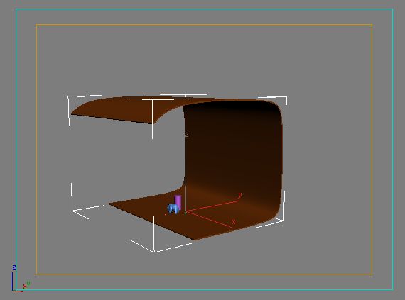

    Hola amigos estoy comenzando con el modelado en 3ds Max y he visto en algunos tutoriales un marco de 2 colores que, aparece en algunas vistas, pero no encuentro una explicación sobre el mismo.
    Para ilustrar mi pregunta hice una captura de pantalla.

    Me refiero a los rectángulos cyan y naranja, que son?

    Esos recuadros es que está activado show safe frame. Botón derecho sobre la leyenda que tienes arriba a la izquierda (camera01, front, etc) se abre menú, ahí activas y desactivas.
