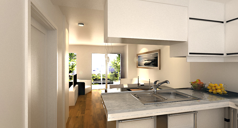

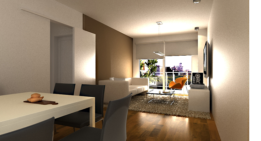

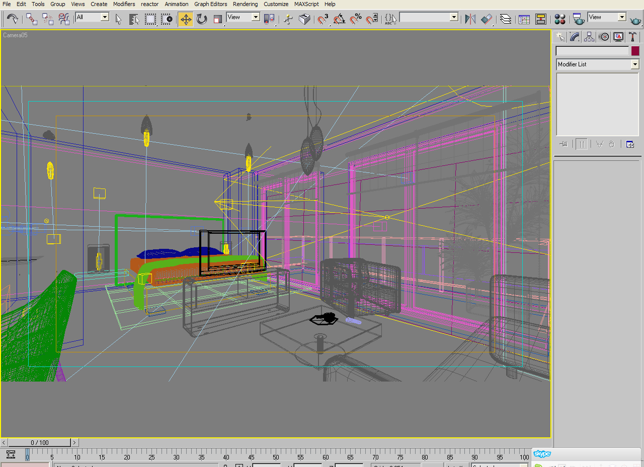

    Hola gente, tengo una consulta, a ver si alguien me puede ayudar. Hace unos meses comencé a usar 3d Studio Max 09 + Vray 1.5.
    Tengo una duda y siempre doy vueltas en eso, que es cuando realizo una escena interior, si aumento los rebotes de luz o aumento el Color Mapping, logro acomodar bien la luz interior, pero los objetos que tengo en el exterior y se ven por las ventanas se queman. No logro encontrar un equilibrio de luz entre el exterior y el interior. Se entiende? Adjunto unas imágenes de ejemplo de lo que estoy haciendo. Muchas gracias.
    Fran.

    Hola Fran, ¿Qué tal? A ver, simplemente haz que la Vray rectangular de la ventana emita luz por una cara, es decir, al interior, así no emitirá luz al exterior y no quemara la escena, para iluminar el exterior utiliza un Vray Sun o una direct, saludos.

    Iluminación en interior de un departamento fotografías
    Hola sui, gracias por responder. Tengo activado el plano emitiendo luz hacia el interior solamente, con la flecha apuntando para el interior. Pero si lo aumento mucho se queman los bordes de las aberturas.
    Hola Fran, has probado a quitarle intensidad a la luz y hacer que la cámara recoja más intensidad luminosa, estas renderizando imagino con una cámara de Vray ¿no? Intenta aumentar los valores de la cámara para que reciba luz y baja la intensidad de la luz, hasta que consigas el equilibrio.

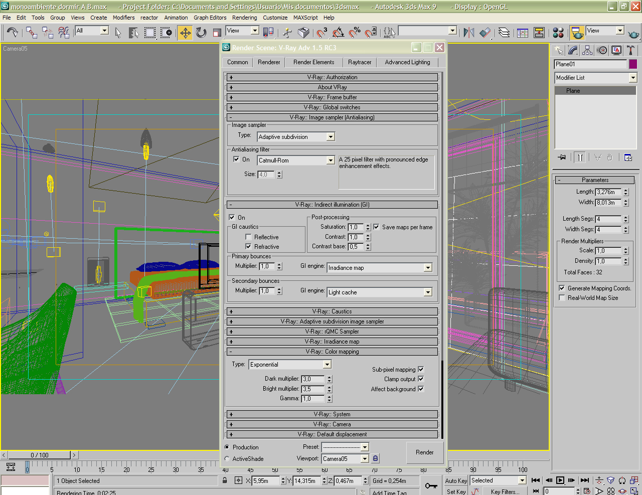

    Hola Franhegar, gracias, estoy usando una cámara estándar, la verdad que nunca probé con una Vray, tendré que probar. Por ahora pude solucionarlo bastante usando en Color Mapping la última función (no me acuerdo el nombre y estoy renderizando.) y bajándole el casillero del medio donde controla la luz en exceso.
    No sé si esa es la mejor opción. Saludos.

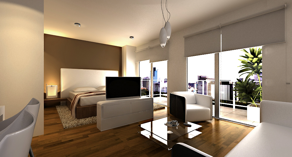

    Archivo adjunto 151353
    Lo pude acomodar con el Color Mapping. Alguna sugerencia de luz, materialidad, etc? Saludos.
    Hola, no sé que paso con el adjunto que no lo puedo ver. Mi humilde recomendación es que uses la cámara Vray para controlar la iluminación, y Color Mapping-exponential cambiarlo a reinhar o algo así para así bajarle a las zonas donde se queman e ir bajando de 1.0 a 0.4 e ir probando. Saludos.
    Hola muchas gracias por los consejos. Comencé a utilizar la Vray Cam y son muchas las mejoras. Adjunto un par de imágenes borradores. Tengo una pregunta, en la imagen exterior, la Vray Cam me hace como un centro de luz en el centro de la imagen y se va opacando hace afuera, es como si la fotografía fuera alumbrada con una linterna, se entiende? Como se corrige eso?
    Muchas gracias. Fran.
    No puedo ver el adjunto que has puesto, pero por lo que dices puede que sea el viñeteado de la cámara. En las opciones de la vaycam, busca una opción que pone vignetting y prueba a desactivarla. Un saludo.
    Muchas gracias rastafaritz, era eso, gracias.
