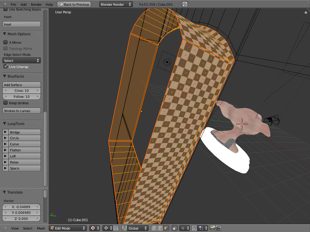

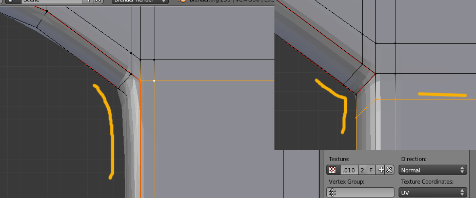

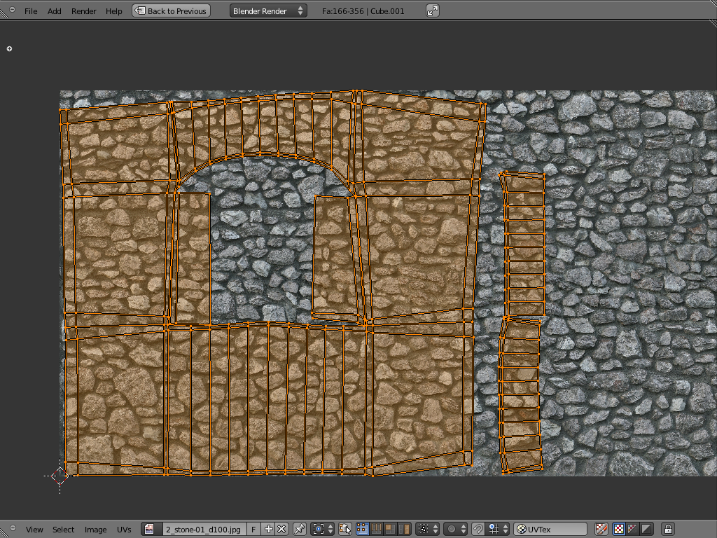

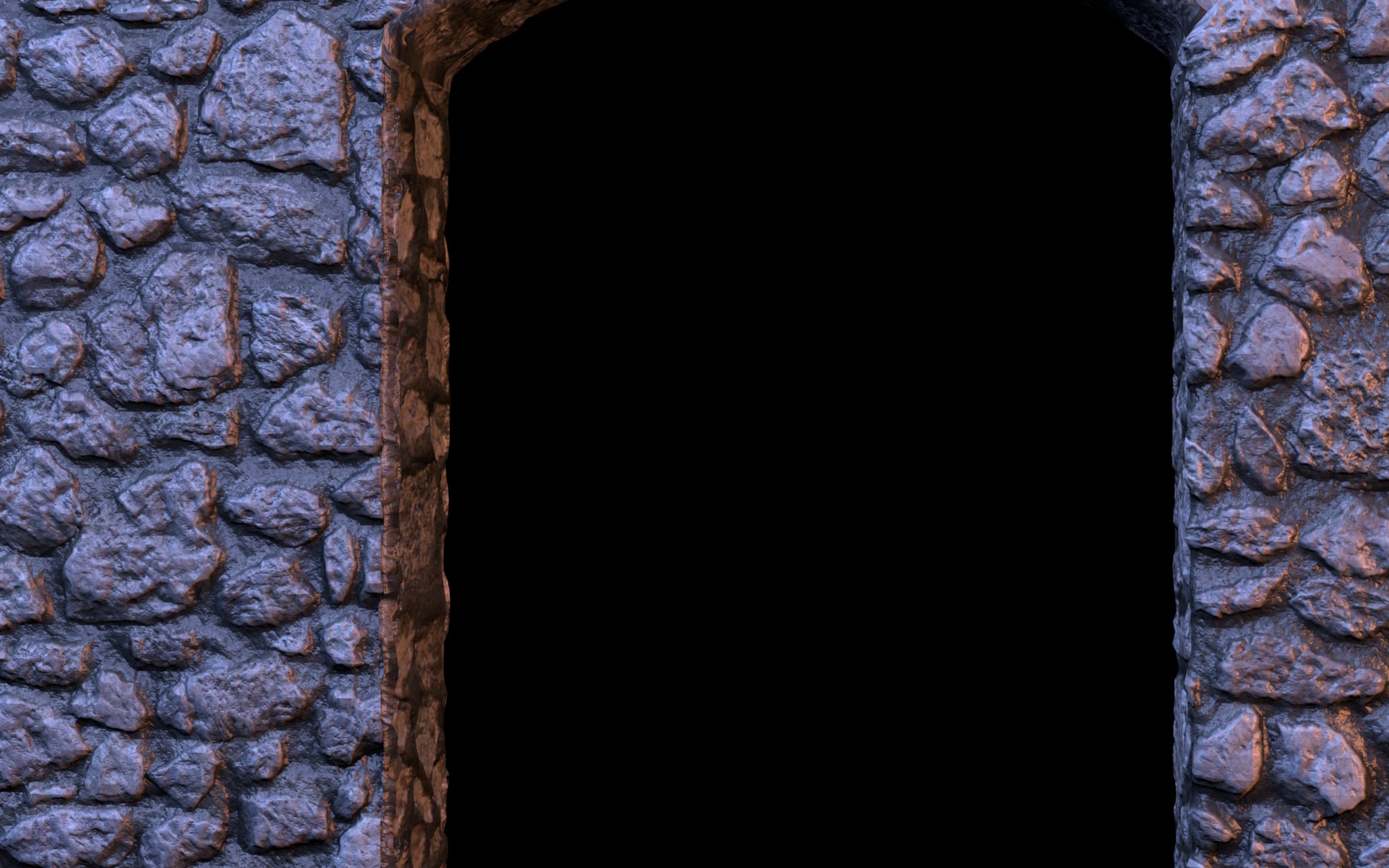

    Bien, estuve haciendo un proyecto para regalar a una amiga, estaba trabajando en una pared con el displace modifier, cuando me encontré con que el mapeado no está funcionando como corresponde en el modelo. Tiré un render, para ver si sería cosa del displace, pero el error se trasmite al mapeado de la textura difusa. Lo extraño es que, al verlo con la textura de pruebas, no se nota tal error.
    Si alguno ve algún error, me lo marca, caso contrario lo reporto.

    Sí parece un bug.

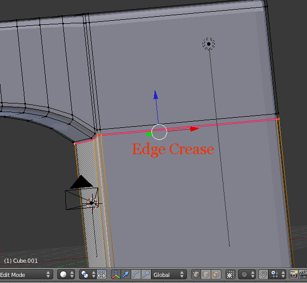

    Si lo quieres arreglar haz lo siguiente: Primero quita el subsur, veras que el error desaparece. Luego creas un Edge crease, para que esa parte no se estire al aplicar el Subsurf.
    Luego ya puedes ponérselo y creo que te funcionara bien.

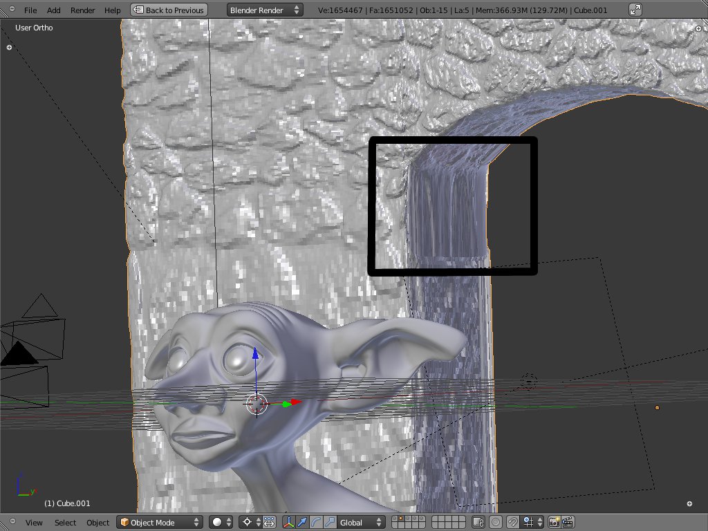

    V1k1ngo, al margen de que esto sea un bug, deberías subdividir manualmente las zonas más grandes, porque como lo estás haciendo ahora (un nivel 6 con el modificado) es una burrada has subido de niveles para obtener mejor detalle al desplazar la geometría, sin tener en cuenta que tienes muchas zonas donde los polígonos están muy juntos y por lo tanto al subdividir tanto vas a obtener una densidad ridícula en solo esas pequeñas zonas.

    Es verdad ahora que lo decís, no estoy acostumbrado a trabaja con displacements (como con muchas otras cosas que utilicé para el proyectin este, el Sculpt Mode, Texture Paint, nodos de materiales, ss) así que, como esa es bastante probable que me esté mandando unas cuantas burradas más. Si te fijas, incluso com hice el UV es una chorrada (tampoco era definitivo, me empezó a llamar la atención cuando lo vi aplicado al modificador). De todas maneras, el plan no era usar este como el modelo final de render, sino bakear el mapa de normales para aplicárselo a un modelo Low poly, pero como siempre, se agradece el apunte.

    Hombre, si cambias la topología, mejor, cuanto más cortas sean las distancias, menos se notara, aunque al aplicar el Edge crease (shift+e), consigues lo mismo.

    Repartí los cuts, baje el nivel de subdivisión y me ahorré 900mil polígonos, ahora toca arreglar las UVS en si misma, para que coincidan las piezas, hoy en algún momento, reporto el bug.
