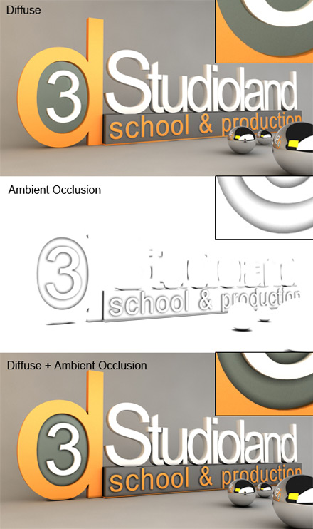

Ambient Occlusion o oclusión ambiental es el método de sombreado que se utiliza en animación 3d para crear un efecto de iluminación global. El objetivo es conseguir definir caras con luz y caras con sombras de manera muy difuminada.
Es una técnica muy útil cuando no queremos gastar demasiado tiempo calculando una buena iluminación global o incluso para sumarle ésta última.
Como ejemplo, en la imagen Diffuse de la derecha, podemos observar cómo los detalles finos del modelado se pierden entre el color y la luz mientras que en la imagen AO + Diffuse, de más abajo, los vemos perfectamente sombreados. En definitiva, nos ofrece una mejor percepción de nuestros objetos 3d.
A diferencia de los métodos tradicionales como el sombreado Phong, la oclusión ambiental es un método global, la iluminación en cada punto de contacto opera en función de las demás geometrías de la escena.
Se distinguen las áreas claras de las oscuras basándose en la proximidad de las superficies entre sí creando zonas más oscuras o de oclusión donde las superficies de las geometrías interactúan.

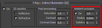

Como opción, dentro de la iluminación indirecta, lo encontramos dentro de la pestaña Vray - Indirect ilumination (GI). Éste método afectará de un modo global a toda la imagen por igual, por lo que podemos usarlo para aplicar el efecto de un modo sutil para realzar los detalles de toda nuestra escena. Éste, como todos los parámetros que añadamos a nuestro render, consumirá algo más de memoria y tiempo, pero nos dará ese toque que necesitamos.
Lo más interesante de este método es la sencillez y rapidez de configuración. Lo menos interesante es no poder retocarlo una vez creado ya que se incluye en el proceso de render.

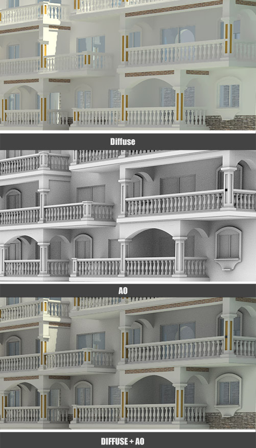

Como mapa dentro un material, podremos asignarlo a objetos específicos o a toda la escena, según nuestras necesidades. Para ello utilizaremos el mapa Vray Dirt, del cual hablaremos más adelante, dentro del canal de Diffuse en nuestro editor de materiales. Al pertenecer a un solo material, será muy útil para ocluir algunos objetos de nuestro proyecto dejando fuera de la oclusión los que no necesitemos por cualquier razón. Un ejemplo claro sería la oclusión que en la imagen AO se realiza sobre los cristales de las ventanas. Los objetos con algún tipo de refracción (agua, cristal, etc) no deberían ocluirse sobre si mismos y en la imagen AO los encontramos ocluidos. Al gusto.

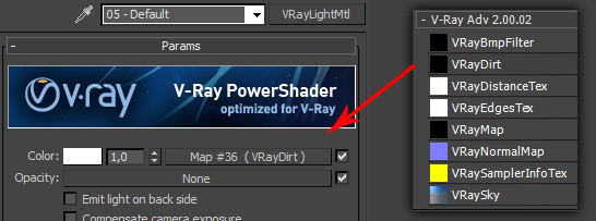

Como pase de render, necesitamos generar un mapa de oclusión o suciedad, independiente a nuestro render. Tendremos que elegir entre dos alternativas. En la primera crearemos un material nuevo Vraylight MTL y le asignaremos, en el canal de color, el mapa Vray Dirt.

Nombre: vraylightmtl.jpg
Visitas: 545
Tamaño: 22.3 KB

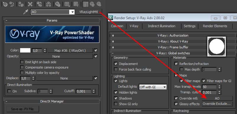

Una vez terminado de crear el material vraylightmt con el mapa Vray Dirt en su interior, tendremos que trasladarlo al slot override mtl pestaña Vray: global switches.
Nombre: ao3.jpg
Visitas: 4738
Tamaño: 105.2 KB
Con estos pasos conseguimos un render de la escena con el material aplicado de manera global. Esta acción no afectará a los materiales que tengamos aplicados en la escena. Una vez desactivemos está casilla, la escena volverá a su estado original.

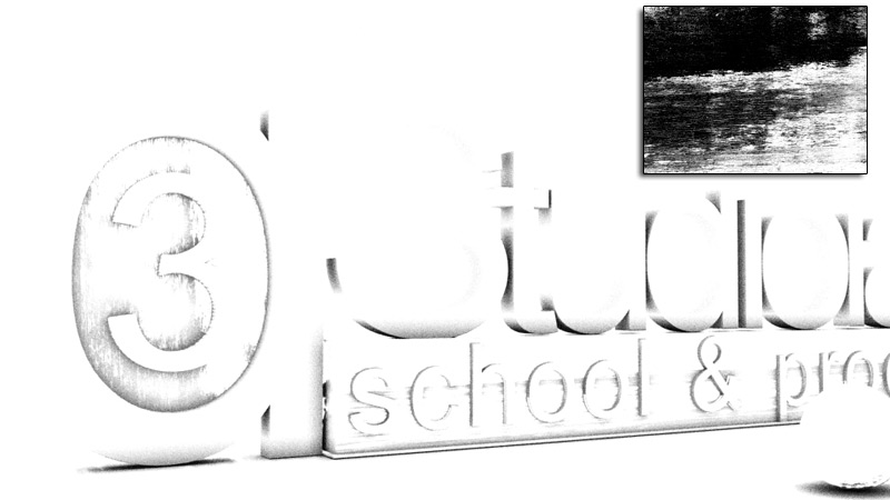

En los parámetros de Vray Dirt configuraremos los valores que vayamos a necesitar según el tipo de mapa deseado.
Por ejemplo:
Si es como mapa de oclusión, usaremos valores suaves con más subdivisiones para acentuar el efecto. Como en la imagen anterior.
Si es como mapa de suciedad, usaremos menos subdivisiones creando ruido en la imagen, incluso aplicaremos un bitmap, como máscara, en slot de Radius para acentuar la suciedad sobre los objetos. Como en la siguiente imagen.

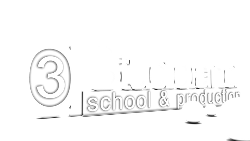

En la segunda, utilizaremos un elemento llamado vrayextratext. Este elemento nos da la posibilidad de poder asignarle a toda la escena un mapa. Por lo que podéis suponer, le asignaremos un mapa Vray Dirt. Y voilà. En un mismo proceso conseguiremos nuestra imagen final y el elemento vrayextratext. Si queréis saber más sobre los elementos que se pueden elegir podéis entrar el tutorial de Render Elements.
Una vez escogido el método de oclusión y terminado el proceso de render, nos vamos a componer la imagen final y el elemento a Adobe Photoshop. La técnica de composición es básica. Tendremos un proyecto en Adobe Photoshop compuesto por dos capas, en la inferior la imagen final y en la superior el elemento. A la capa elemento le cambiaremos el modo de fusión de normal a multiplicar. Con esto ya podemos ver el efecto de la oclusión en la imagen final. A partir de ahí es un poco ajustarlo al gusto, variar la opacidad, el contraste, los niveles, etc. Veamos ejemplo de la composición del elemento como Ambient Occlusion y como mapa de suciedad.

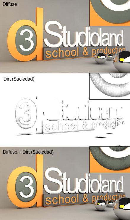

Una vez renderizada la oclusión como una capa aparte nos vamos a Adobe Photoshop y montamos los dos render usando un modo de fusión multiplicar en Adobe Photoshop (por ejemplo, dependiendo del efecto que se busque).
Para la suciedad sería algo de este modo.
En el siguiente caso hemos mezclado los 2 tipos de render, uno como capa de oclusión para realzar la imagen y otra como suciedad coloreando está en Adobe Photoshop con una tonalidad marrón para conseguir el efecto mostrado.
