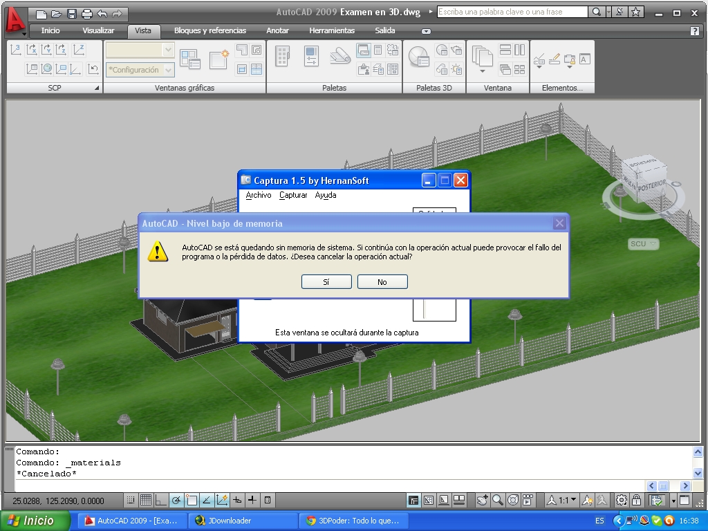

    AutoCad se esta quedando sin memoria del sistema solución?
Nombre: 1.jpg.jpg
Visitas: 2175
Tamaño: 438.4 KB
    Este es el error que me da AutoCAD, es la primera vez que me sale, lo curioso es que cuando inicio de nuevo el programa funciona perfectamente, me permite seguir incorporando piezas al dibujo, pero cuando quiero empezar a ponerles materiales, me salta esto, probé en ocultar capas (como la jardinería y mobiliario ya que es bastante extensa en lo que estoy trabajando) pero sigue el mismo problema, al principio creía que era por culpa del sistema, por que fuera corto, por lo que compre una tarjeta gráfica de 1 Gb la memoria está bien ya que es de 4g.
    Sabríais decirme por que motivo sucede esto? Muchas gracias.
    Posdata: reinstale AutoCAD 2 veces.

    En la captura pone AutoCAD 2009.
    Vale, no había visto la captura, pero a lo que voy es que parece que últimamente AutoCAD no se lleva bien con el sistema operativo, o sea, Windows 7.
