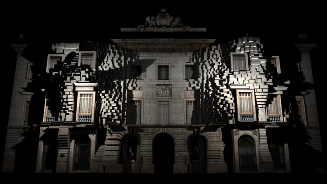

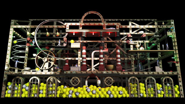

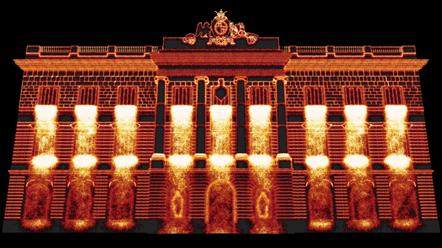

    Buenas, aquí os dejo un mapping que hemos realizado el equipo de Urano para las fiestas de la Mercé 2011 titulado la casa mágica. Utilizamos 3 proyectores para cubrir la fachada del ayuntamiento, y resultó un trabajo de equipo muy enriquecidor, espero que os guste:

    Enhorabuena a todo el equipo, menudo curro, la gente que estuvo ahí estaría flipando realmente os ha quedado de lujo, puedes comentar cuantas personas erais en este proyecto? Software utilizado? Y sobre todo me gustaría saber un poco el proceso (así por encima claro) es decir, imagino que utilizareis una maqueta a escala para ir probando el motion ¿no? No sé si pudieras explicar un poco el proceso sería genial, saludos.

    Muchas gracias a todos. La verdad es que fue un éxito el mapping, tenían que hacerse 18 pases, al final fueron 16 porque 2 se cancelaron por la lluvia, pero todos los pases a reventar de gente. El cuarto día mucha parte de la gente lo veía por segunda vez.
    En cuanto a la gente, estamos todos al final del video, así a groso modo hemos trabajado en el mapping el director de la productora, el guionista, el músico, un técnico de video que realizaba coordinación de 3d con puesta en escena, unas 6 personas trabajando en 3d/2d a tiempo completo durante 4 meses, más 4 personas que estaban en otros proyectos, pero que puntualmente han dado una ayuda, también los chicos de los proyectores.
    Para el proceso del mapping nos pasamos varios días mirando los diferentes videos de mappings que circulan por internet (diría que me los he tragado casi todos) mirando que efectos quedaban bien, cuales no funcionaban y cuales se podían potenciar. Realizamos una nube de puntos a través de la empresa captae de toda la plaza, se realiza mediante láser y se obtiene un archivo con unos 100 millones de puntos en un espacio 3d, este es un video de lo que obtenemos:
    http://www.youtube.com/user/dimavj#p/u/0/c9 Gb8ee2cyg
    Tiene mucha resolución, y gracias a esto podemos sacar un modelo 3d del edificio pieza a pieza (están modeladas todas las piedras una a una). A partir de este modelo 3d hacemos una maqueta en porexpan por medio de láser de un metro de ancho aproximadamente.
    Empezamos a hacer pruebas varias con el modelado en 3d y probamos que funciona y que no proyectando sobre la maqueta, a partir de aquí el guionista empieza con el guión del mapping. Se reparten las secuencias entre la gente de 3d y postproducción. Paralelamente a este trabajo el técnico mira la mejor manera de proyectarlo sobre la fachada (potencia necesaria, colocación de los proyectores, número de ellos, lentes a utilizar). Cuando empezamos a tener algunas animaciones básicas empezamos a maquetear y a pasárselo al músico para que empiece a componer la música. En este momento jugamos a tres bandas: el músico realiza cambios, el guionista también y los de 3d tenemos que ir adaptándonos a los cambios, todo coordinado a través de dropbox.
    Una vez terminado se corta el video en tres trozos (debido a tener 3 proyectores) y se disparan a través de 3 datatones controlados por un datatón madre. In situ el día antes se realiza una corrección de la imagen para terminar de cuadrar el video con el edificio y se re-renderiza todo otra vez con esta corrección aplicada.
    El software utilizado ha sido muy variado, hay max, Autodesk Maya, Blender, RealFlow motores de render también de todo: Scanline, Mental Ray, Vray, Autodesk Maya software cada cual usaba lo suyo. Todo compuesto con After con algo de Combustion para algunas partículas.
    Si queréis cualquier parte mejor explicada no dudéis en preguntar.

    Muchas gracias. Si la nube de puntos es muy densa, luego tu puedes llevarte la nube de puntos al programa que quieras o puedes hacer un Mesh y sacarte ya una malla, que es muy densa. Usamos esa malla para las esculturas, el resto solo usamos como referencia y realizamos una malla limpia para poder trabajar mejor.
    La resolución si no recuerdo mal eran 3000 y pico x 1900 o parecido. Usabamos 3 proyectores Full-Hd cada uno de ellos disparando una porción de esta película.
    Lo de la perfecta conexión entre programas, depende de cuales si que están integrados, pero tuvimos algún que otro problema con temas de cámara entre max y Maya (max tiene un efecto llamado Camera correction que Maya no tiene) pero todo termina resolviéndose.
