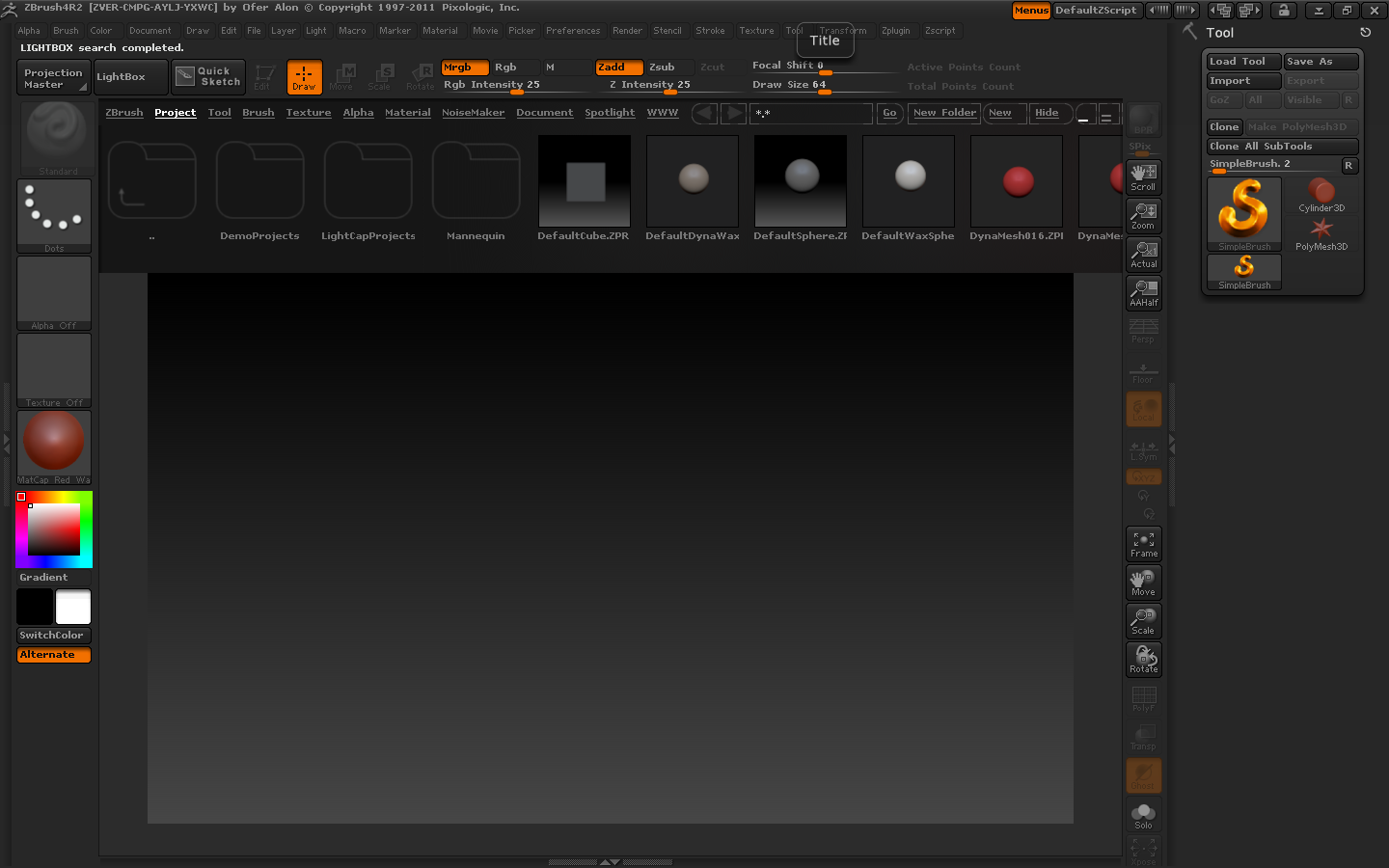

    Subo la fotografía de nuevo. De todas formas, he estado un rato con el tema de la resolución del monitor y todo parece estar en orden. Quizá haya un menú o alguna opción dentro de ZBrush para configurarlo.

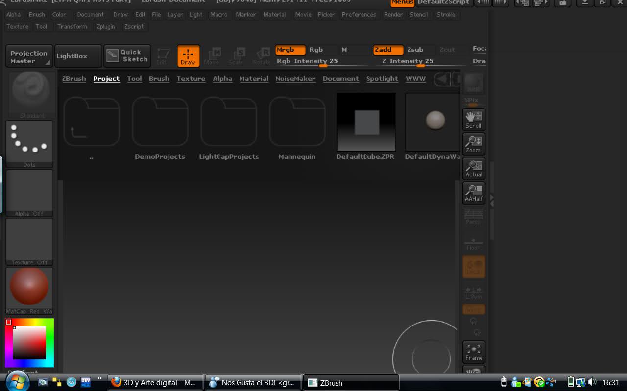

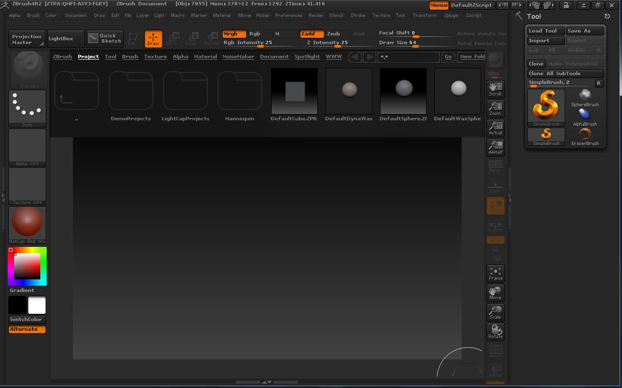

    Lo he solucionado en parte. Dexter he probado a borrar el archivo, pero no cambia nada, sin embargo, he hecho lo siguiente:
    Botón derecho en el ejecutable de ZBrush (.exe) -> propiedades -> compatibilidad -> deshabilitar el ajuste de escala de la pantalla si se usa la configuración elevada de ppp (lo he marcado). Y ahora se ve más pantalla, pero no se ve del todo. La primera imagen no es de mi ordenador, es para que veáis cómo se vería entero (si no me equivoco) y después tenéis la imagen de cómo se ve ahora en mi ordenador (mejor que antes, pero sigue sin verse del todo).
    Última edición por 3dpoder; 15-10-2011 a las 11:42 Razón: Adjuntar imágenes al foro
    Oct 2004
    3,854
    Configuración ZBrush para iniciado
    Lo del ppp me suena a algo relacionado con impresoras o routers, no tiene nada que ver con lo que te pasa. Yo lo veo bien ahora, la diferencia es que en la captura de arriba la pantalla esta a otra resolución, sube la resolución de tu monitor y verás más herramientas.
