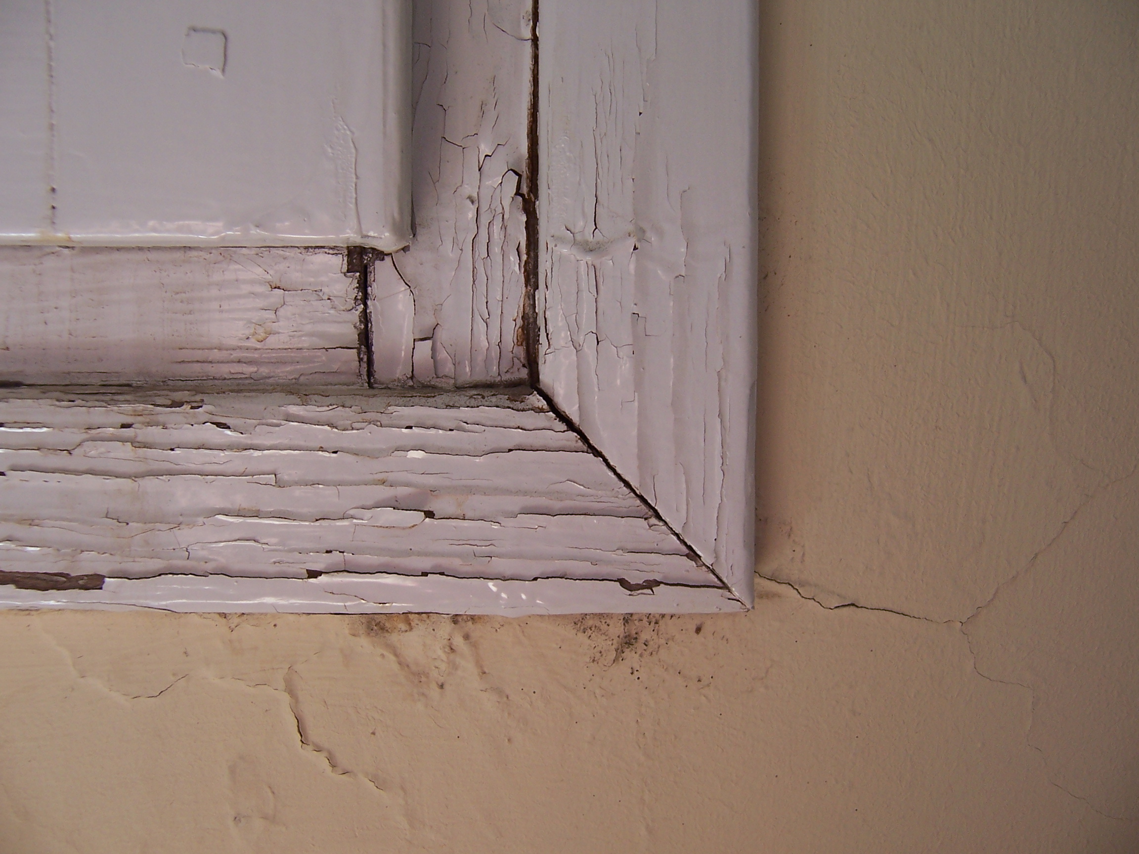

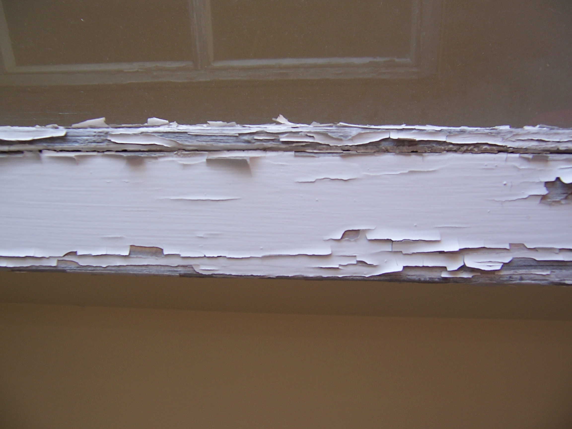

    Como puedo conseguir un texturizado de este tipo?
    Me gustaría conseguir un efecto de la pintura como la de la fotografía. ¿Se puede conseguir con una textura o habría que hacerlo mediante modelado? Gracias, saludos.

    En principio usa google. http://www.cgtextures.com/. Ese enlace es el primeo que sale si pones texturas en Google y está muy bien.

    ¿Vos decís una textura tileada, que se pueda repetiré podrías probar aquí: www.cgtextures.com > Wood > playwod >Painted. No sé si habrá tileadas, pero si no tileas vos la textura: con Adobe Photoshop, cortando los extremos y repitiéndolos para que te quede tipo patrón o con un programa que se llama pixelplant.

    Un efecto de pintura craquelada. Por poder, se puede conseguir con una textura en el Diffuse, y otra en Normal Bump, y en otras mapas.
    También se puede modelar, y usando el render to texture tostarla y aplicarle en un modelo en baja la textura de la de alta.
