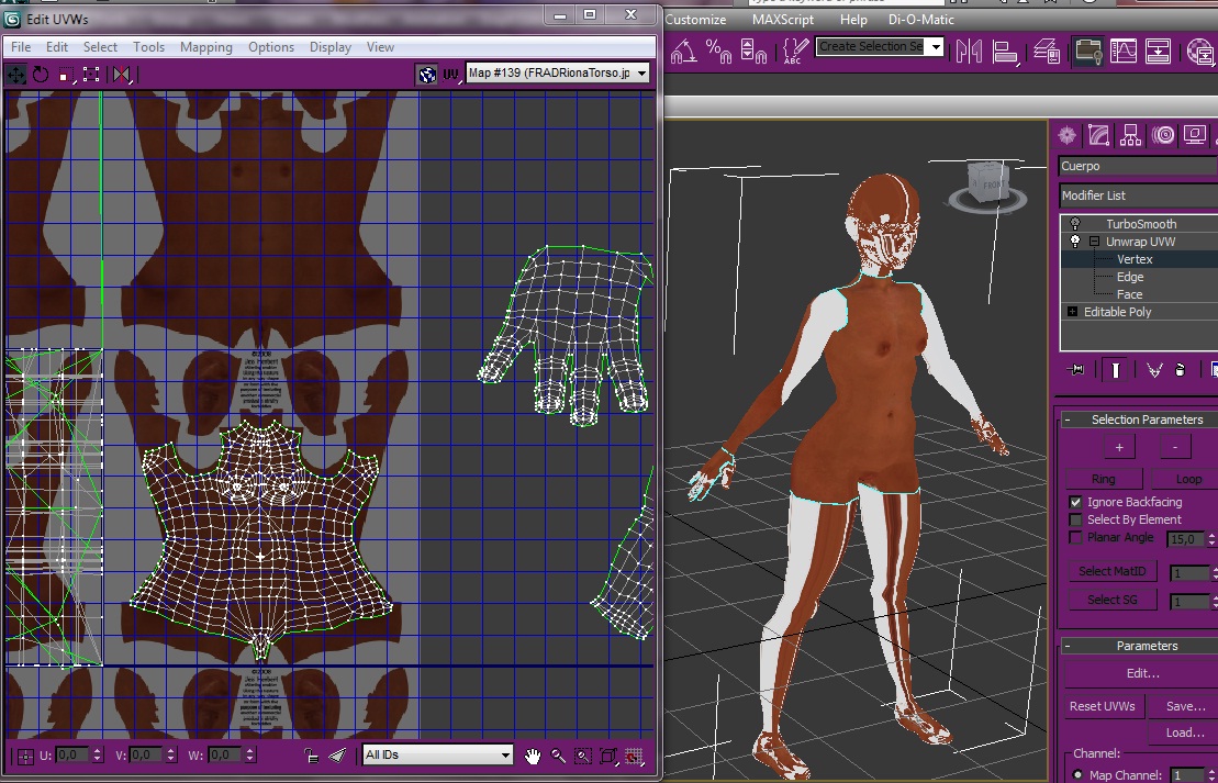

    Tengo este modelo de una mujer hecho en 3ds Max 2011, como pueden ver he texturizado solo el cuerpo me faltan las manos, piernas y cabeza, no sé cómo hacerle ya que, como pueden ver en el editor de materiales solo tengo el bitmap del cuerpo y orejas. Si cargo otro bitmap la imagen se me desaparece y obviamente ya no se vería la textura de la cintura. Si le añado otro material este se me cambiaría al nuevo bitmap. Entonces como le hago para poder texturizar lo que me falta del cuerpo sin que se me pierda la textura que ya he aplicado. Necesariamente tiene que ser con un bitmap que tenga todo el cuerpo completo para texturizar.
    Si pueden detallar la línea azul de la mano derecha como le hago para que quede lo mismo en la mano izquierda sin tener que volver a seleccionar de punto a punto.
    He buscado tutoriales, pero no he encontrado, solo encuentro de cómo utilizar el Unwrap para crear las mallas (pieles) que se texturizaran, o la herramienta Pelt.

    Prueba a convertir a Editable Poly. Selecciona las caras de brazos y piernas y desatacha detach los brazos y las piernas, haces el Unwrap a brazos y las piernas, uelves a convertir a Editable Poly y las atachas.
    Te dirá attach options, elige match material ID todo material.
    Y coses con weld.

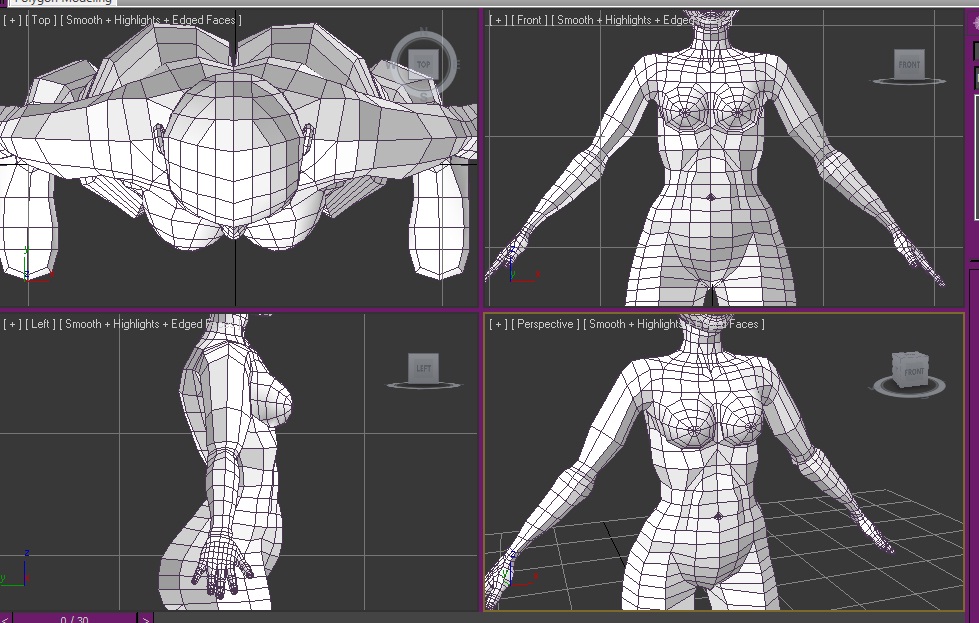

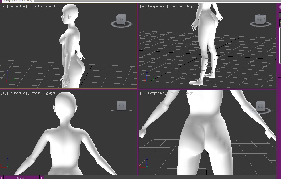

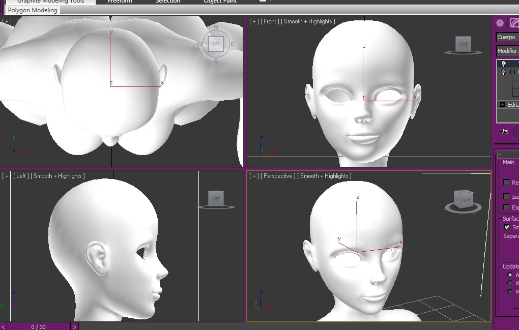

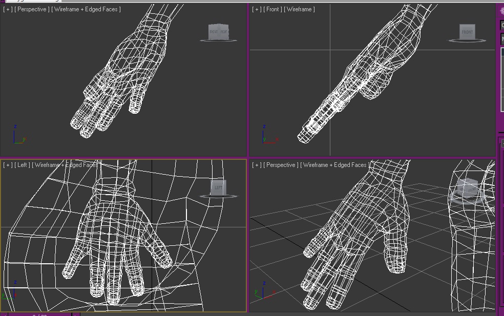

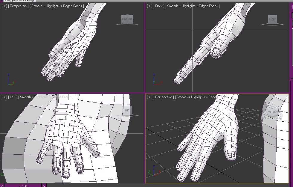

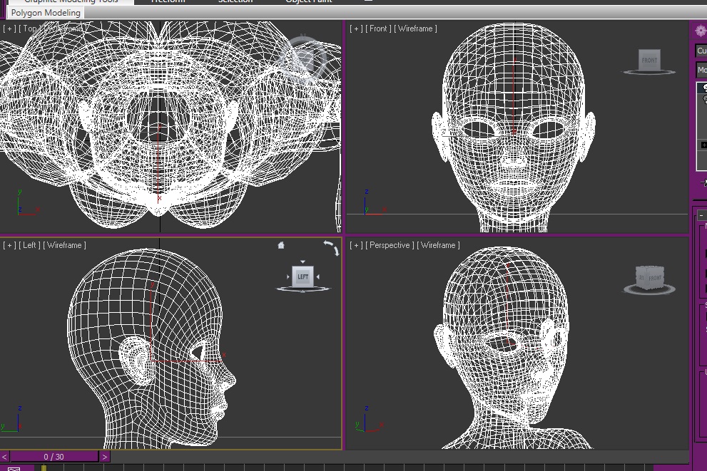

    Para criticar al personaje, pon más fotografías en wire y sin el Unwrap, que ahí solo veo el torso.

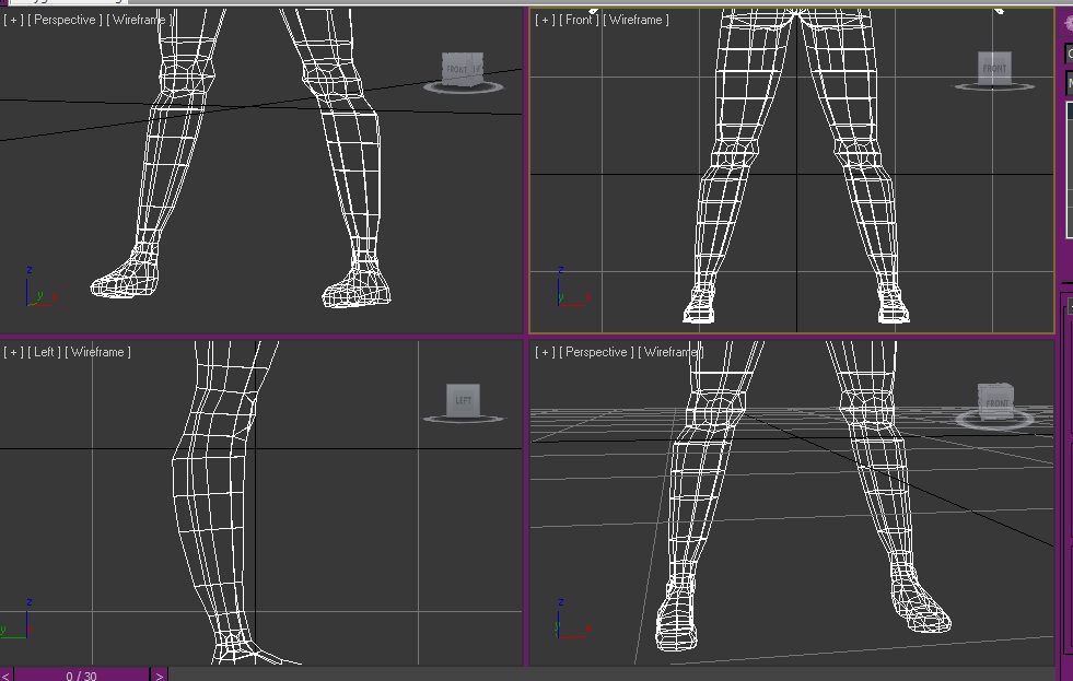

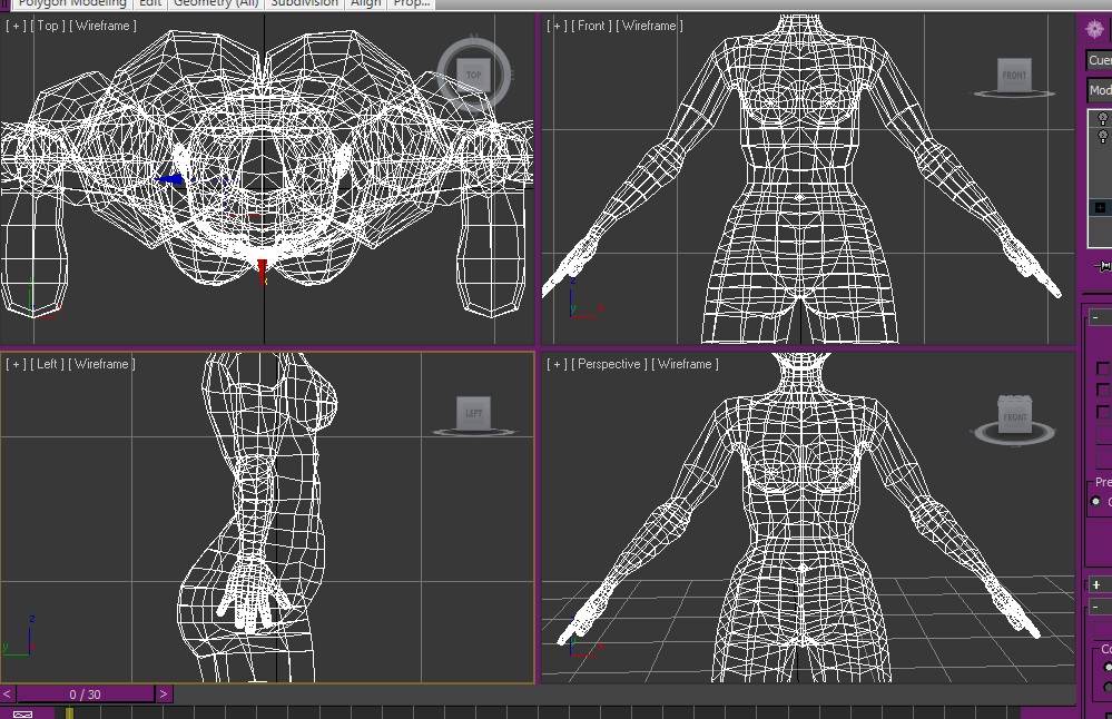

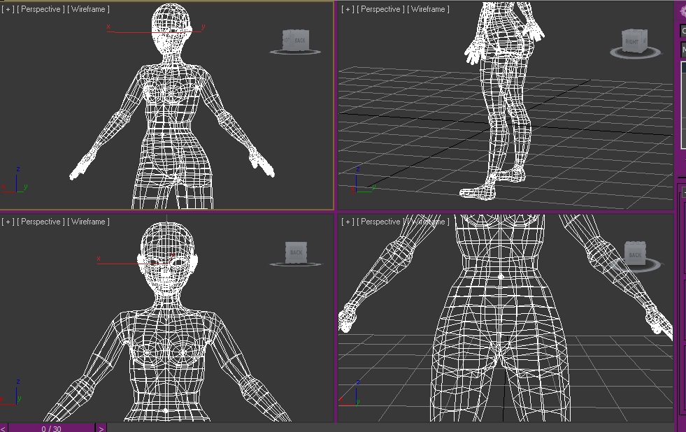

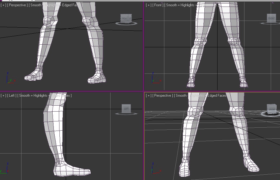

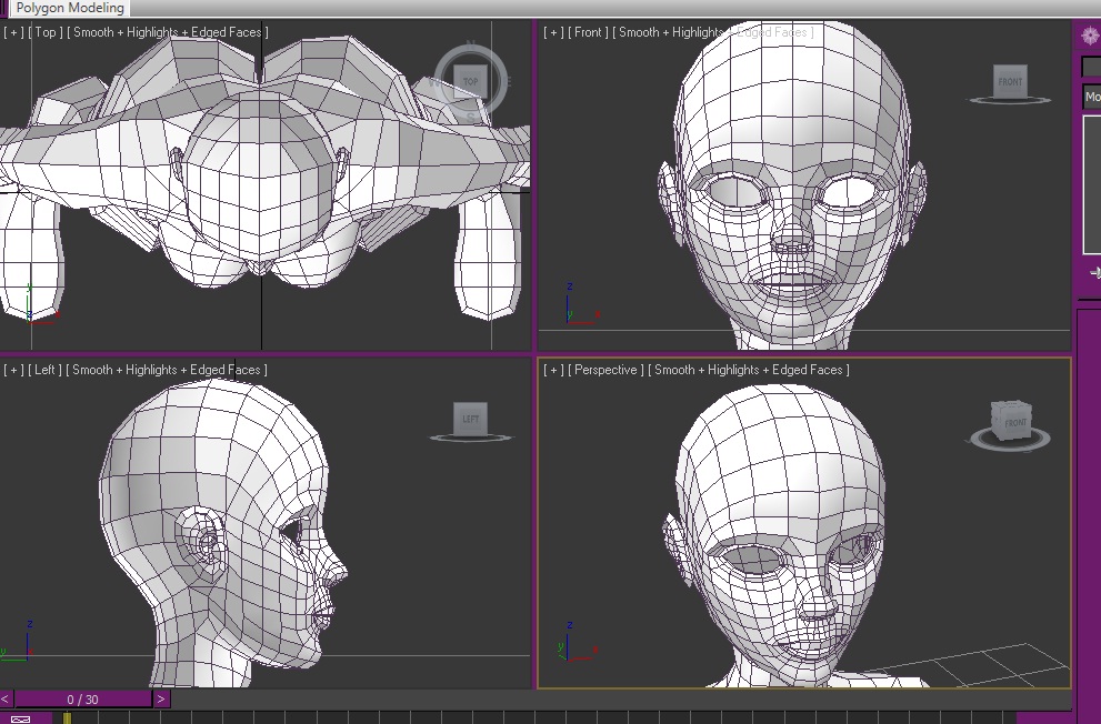

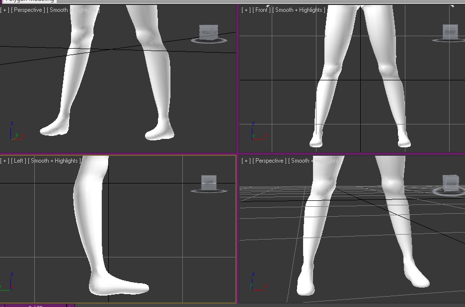

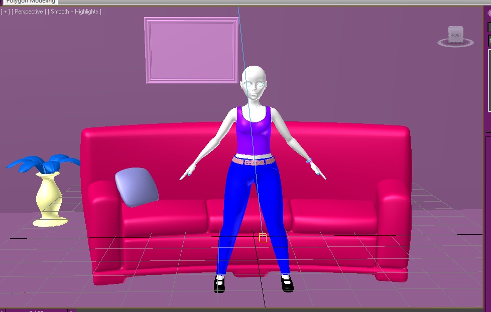

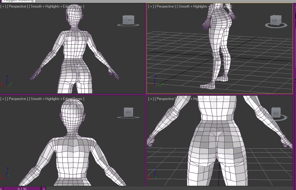

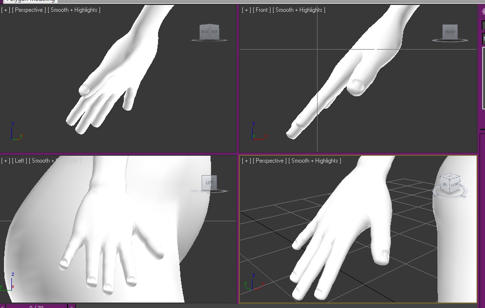

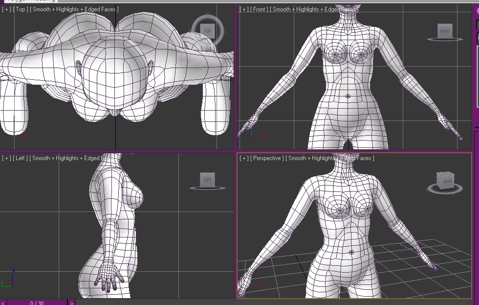

    Amigo aquí subo más imágenes, la última es la escena que pienso renderizar, aunque tal vez le haga unos cambios. Estoy pendiente de las críticas y consejos ya que es un pequeño proyecto que no he podido terminar por falta de experiencia y tiempo.
