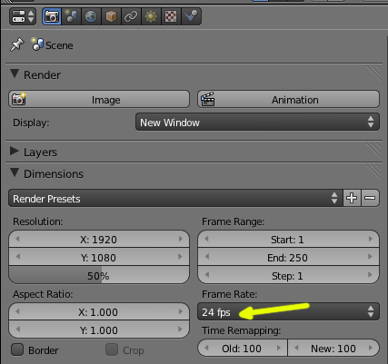

    Sale mal a qué te refieres, que no se oye, o que está fuera de tiempo. El otro día comento alguien sobre lo mismo y al final es que su cámara gravaba a diferentes frames por segundo (frames por segundo).
    Lo arreglo cambiándolos a los que tenía su videocámara. Pero no sé si es eso lo que te pasa a ti.

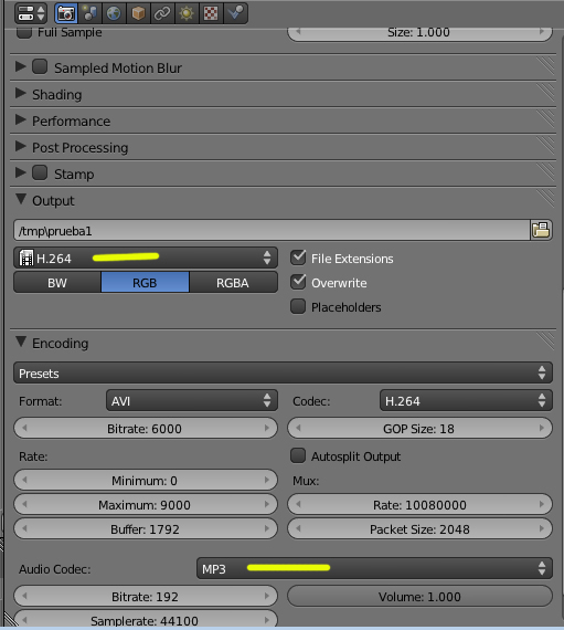

    Eras t, u, perdona. A ver, yo no trabajo con esto en plan profesional, y sonido toco poco, pero lo poco que he hecho, se oye bastante bien, o sea, prácticamente se oye igual que la música que pongo.
    Lo que sí busco es que tenga pocos megas de tamaño y por eso pongo la máxima compresión, y que de las que tengo en mi ordenador portátil, es la h.264 y la salida de audio la dejo en (*.mp3).
    Poca cosa más te puedo decir, a ver si hay alguien que lo trabaja en plan profesional y conoce otra forma.

    Lo he probado y me pasa lo mismo, no sé porque, se oye un ruido molesto de fondo. Gracias de todas formas.

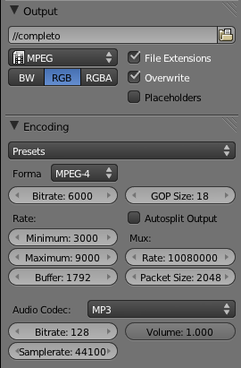

    Yo suelo ponerlo así y me va bien. No me comprime demasiado, pero ya me va bien porque suelo sacar el render a mucha calidad y luego si tengo que comprimir el video lo hago de forma externa.
