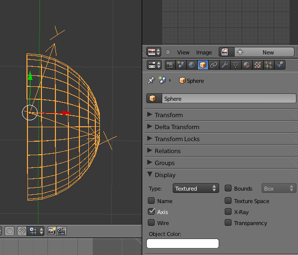

    Sube el blend si quieres, para ver los de la pieza. Si tú tienes una pieza, que has rotado o movido estando en Edit Mode, las coordenadas no se mueven por lo que luego quedan descolocados.
    Subo la imagen de una esfera, donde se ve, que las coordenadas apuntan mal.
    Si tu colocas la pieza esa, como si quisieras hacer un mirror, te lo colocara según esas coordenadas, por lo que saldrán torcidas.
    Si una vez tienes la mitad bien encarada, presionas Control + a el eje central (origin) se orientara según el espacio o sea, las coordenadas del visor 3d.
    Para ver el eje, ves a.
    Object > display > axis.
    Y así veras el eje de coordenadas en la pantalla.

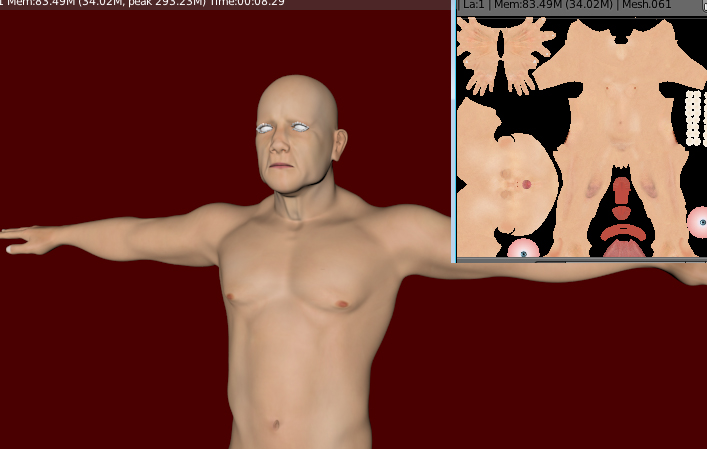

    Muchas gracias. Practicaré con esto que me has puesto. Es que me resulta más fácil el modelado, aunque también tengo muchas dudas. Por ejemplo, no entiendo porqué si importo un cuerpo de Poser me sale todo totalmente negro. No sé cómo meterle sus texturas. Pero te repito que te estoy muy agradecido compañero. Un montón de gracias. Cuando me lo permite el tiempo estoy viendo algo de tus tutoriales y son estupendos. Un abrazo y gracias de corazón.
    22,339
    Escultura difícil con Blender
    Prueba el Makehuman que también es gratuito y a conseguido una calidad excelente. Y exporta una imagen del uvmapeado del personaje. http://www.Makehuman.org/.

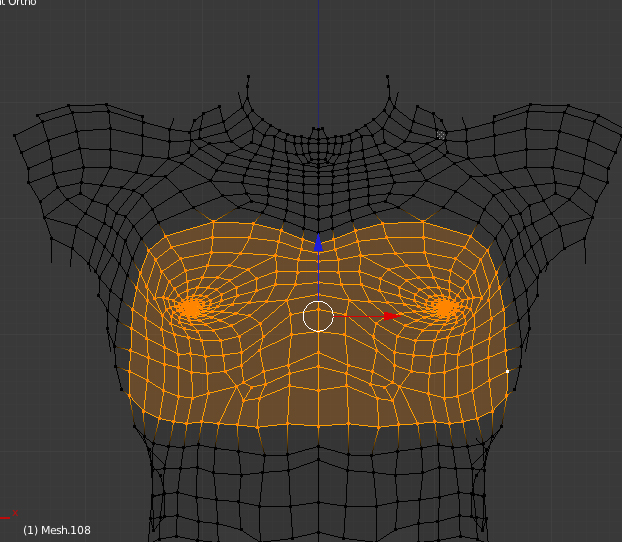

    Eso tendrás que quitarlo a mano, borrando vértices (o caras) y luego rellenando la malla, a poder ser solo con cuadrados (quads) evitando los triángulos (tris).
    22,339

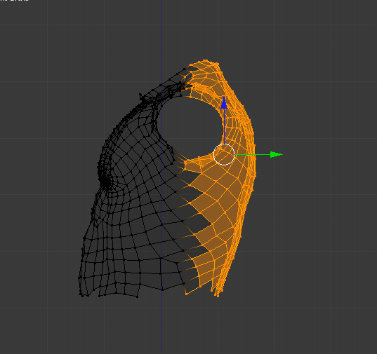

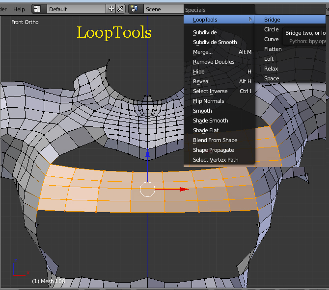

    Hay un ad-ons llamado loptools que si lo activas, tienes una opción de rellenado. El bridge. No sé si sabes activar los add-ons?
    Para trabajar la malla, puedes hacer lo siguiente.
    Primero seleccione la parte trasera y la ocultas con la letra h (Alt+h recupera).
    Luego borras la parte del pecho, y la borras.
    Luego seleccione los vértices de la derecha y los de la izquierda (la misma cantidad y haces el loptools > bridge.
    Mira las imágenes.
    Editado:
    No sé por qué, han subido las imágenes en otro orden. Así lo dejo.

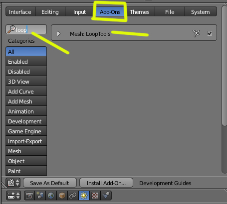

    Lo primero, es que ya no me acuerdo si en las últimas versiones estaba incluido el loptools. Yo diría que sí. Si quieres ver si esta, abre una ventana de user preferencias y escribe loop (en la lupa) y si esta te saldrá.
    Si no lo tienes puedes ir a la página y descargarlo.
    https://sites, google.com/site/bartiuscrouch/loptols. http://vimeo.com/21459725.
    Un ejemplo de bridge.
    https://sites, google.com/site/barti...loptols/bridge.
    Y aquí tengo dos tutoriales de ad_ons por si no sabes cómo se utilizan. http://soliman25.pcweb.es/. http://soliman25.pcweb.es/addon_boltfactory/bolt01.htm. http://soliman25.pcweb.es/gemas/gemas.htm.
