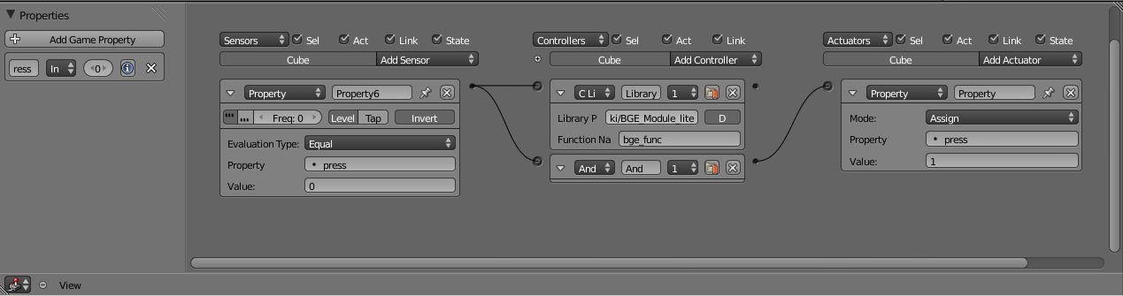

    Buenas. Estoy intentado generar un pulso único con el keyboard sensor, pero no doy con el tema (o género 2 o ninguno o 1 y después de un tiempo otro, etc). ¿alguien me puede arrojar algo de luz al tema?
    Con el property sensor si lo he conseguido (ver imagen adjunta) pero necesitaba algo más interactivo para facilitarme el desarrollo de un modulo.
Nombre: blender_module1.jpeg
Visitas: 867
Tamaño: 59.8 KB
    Gracias por adelantado.
