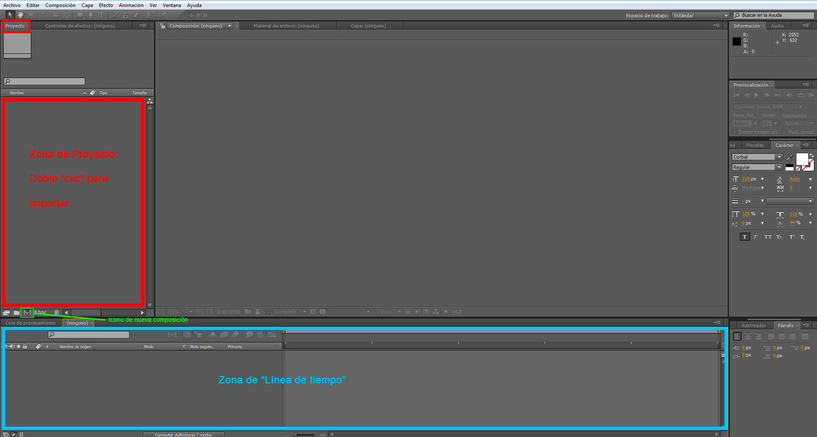

    1) abre After Effects.
    2) para importar las secuencias vete al menú archivo\importar\archivo, o bien pulsa la combinación de teclas Control + i, o bien haz doble clic en la zona de proyecto (mira la imagen adjunta).
    3) en la ventana que se abre busca la carpeta dónde tienes las imágenes de cada secuencia, selecciona la primera imagen de la secuencia (solo un clic para que quede resaltada), activa la casilla situada en la parte de abajo de la ventana que pone secuencia xxx (donde xxx es el formato que tengan las imágenes) y pulsa abrir, veras que se carga en la zona de proyecto. Repite el proceso para la otra secuencia.
    4) ahora tienes que crear una composición donde meter esos vídeos y todo lo que quieras. En tu caso te interesa que tenga las características de velocidad de fotogramas, resolución, proporción de píxeles, tiempo, de tu vídeo. Esto lo puedes hacer de forma manual en el menú composición\nUeva composición (o Control + N) y luego arrastrar el archivo desde la zona de proyecto hasta la zona de línea de tiempo. O puedes hacerlo de forma rápida y cómoda arrastrando el archivo hasta el icono que te señalo en la imagen adjunta y soltarlo encima de el (de esta forma se crea automáticamente una composición con las características del vídeo). Una vez creada la composición, la otra secuencia simplemente la tienes que, arrastrar hasta la línea de tiempo, si la arrastras hasta el icono crearas otra composición distinta y en este caso te interesa tenerlo todo en la misma, como verás una vez importadas las secuencias a la zona de proyecto, Adobe After Effects las trata como un único archivo, así que, no te tienes que pelear con cientos de imágenes separadas.
    5) una vez cargadas las dos secuencias en la línea de tiempo, estas funcionan de forma similar a las capas del Adobe Photoshop: la que está encima tapa a la otra. Puedes fusionarlas con los modos de fusión (iguales a los del Adobe Photoshop), jugar con su opacidad, aplicarles multitud de efectos (incluidos los de corrección de color: niveles, tono y saturación, curvas), hacer máscaras.
