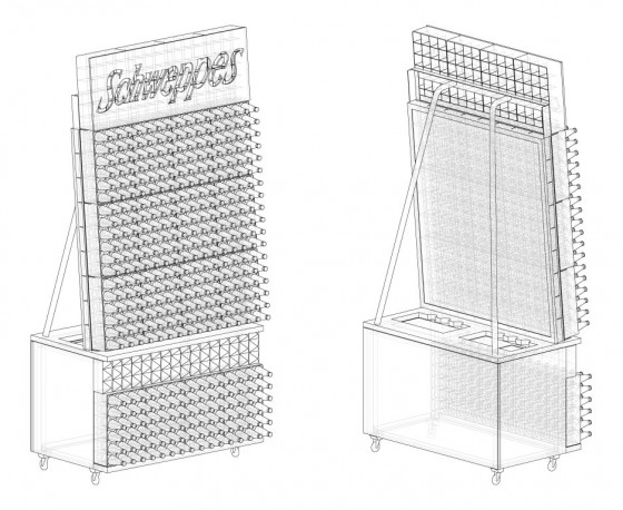

    Hola a todos/as. Quiero hacer algo parecido a esto, pero no sé si está hecho en 3d y renderizado de alguna manera o hecho en 3d con AutoCAD a saco.
    A ver que os parece, yo por lo que veo puede estar hecho en 3d AutoCAD y luego que se vean transparentes las líneas ocultas o algo así. Gracias.

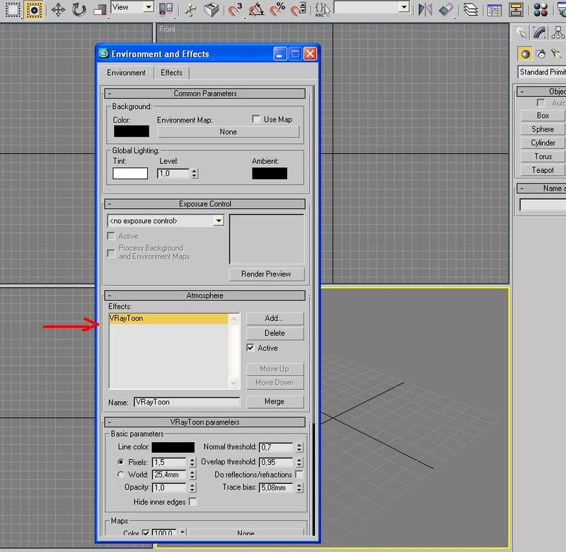

    Eso creo que lo puedes solucionar fácilmente con el efecto Vray ton en el environment, creo que ese efecto viene por defecto cuando instalas Vray, pero no sé, capaz te lo tienes que bajar, no me acuerdo. En sencillo de usar. Fíjate en YouTube que hay vídeos. Básicamente lo que hace es hacerle un borde a todas las geometrías, así que, lo único que deberías hacer es ponerle un material blanco (o el que te guste) y activar este efecto.
    Para que te orientes te dejo una imagen. Un saludo grande, espero sirva.
