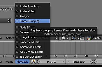

    He aquí lo que buscaba.
    - Si todo lo anterior te falla, selecciona frame dropping en los parámetros del playback dentro de la ventana timeline.

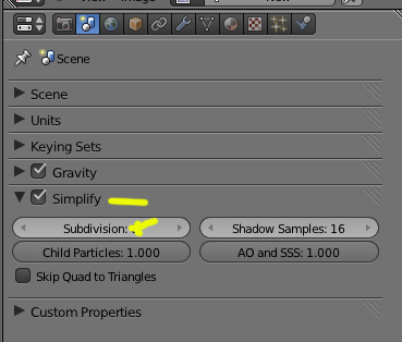

    Y hay otra opción, que es un simplificador de escena, que sirve para dejar las subdivisiones al nivel que quieras, y que va bastante bien para hacer que escenas pesadas se puedan ver más rápidas al bajarle ese nivel.
    Es el simplify.

    Si todo lo anterior te falla, selecciona frame dropping en los parámetros del playback dentro de la ventana timeline, o prueba con los otros ajustes que se encuentran dentro de playback hasta que des con una configuración adecuada.

    Eso era exactamente lo que buscaba. ¿por qué lo dejas para el final? Era la opción del frame dropping. La escena ya la tenía simplificada, pero el PC es bastante lento, y hay muchos objetos en la escena. Ponerlos en Bones es un palo, porque necesitaba ver si se ocultaban entre sí y eso.
    Bueno, tema resuelto, muchas gracias.
