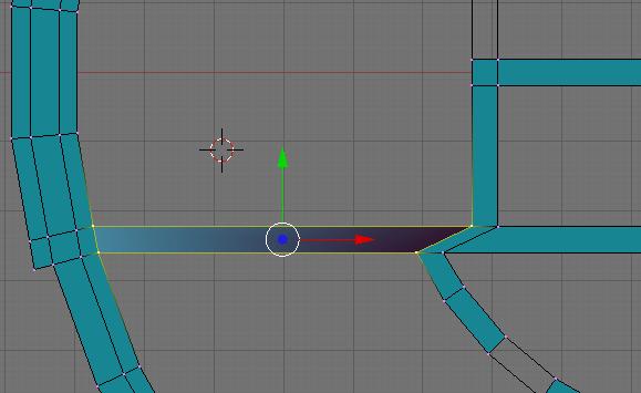

    Hola a todos, he empezado a trabajar con Blender y me encuentro con un problema, sucede que cuando creo una cara de un polígono al tener seleccionados los vértices se me hace una sombra sobre la cara Clic en la imagen para ver su versión completa.
Nombre: con face.jpg
Visitas: 349
Tamaño: 22.5 KB

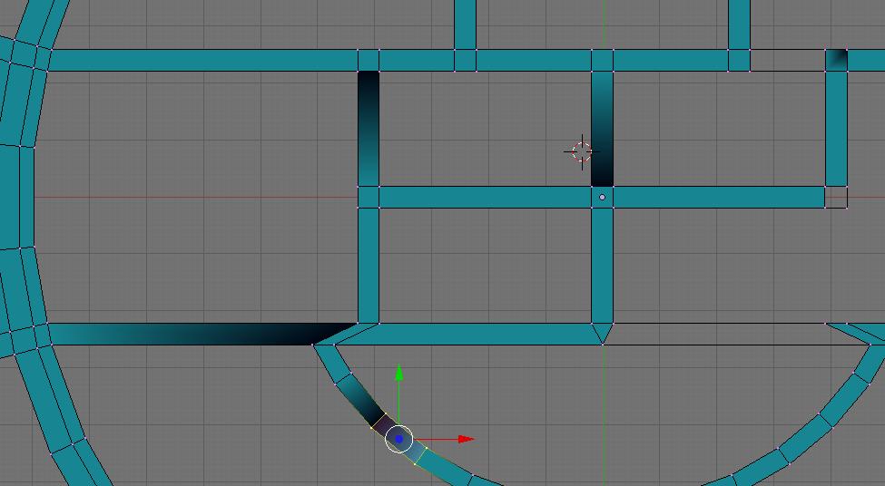

    Y también en otras caras adyacentes, como en las imágenes que, adjunto Clic en la imagen para ver su versión completa.
Nombre: con sombras adyacentes.jpg
Visitas: 331
Tamaño: 52.6 KB

    Selecciona los vértices y recalcula las normales hacia adentro o hacia afuera según proceda (Control + shift+n o Control + N).
    Tu otro problema puede ser un bug de la versión que estas usando, porque la selección circular ya no se activa con b sino con c, así que, mejor si actualizas tu Blender.
