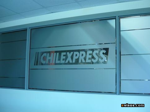

    Hola, a ver si alguien me puede ayudar, sobre unos ventanales quiero poner el típico adhesivo publicitario que vemos en las cristales de las tiendas, restaurantes, oficinas, parecido al cristal al ácido, sabéis que parámetros de Vray le tengo que meter?

    Hablo de memoria, porque hace una eternidad que no toco Vray, pero creo que tienes que crear una imagen en negro (partes transparente) y gris medio (partes rotuladas, juega con el valor del gris hasta conseguir el efecto deseado), y usarla dentro del canal glossiness en el apartado refraction.

    Voy a probar, muchas gracias compañero. Un saludo.
