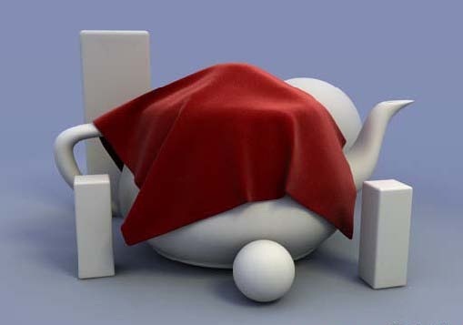

    Hola amigos: Sé que hay alguna forma de adaptar un plano a un objeto como si fuera una tela caída sobre él. No recuerdo donde lo vi. Adjunto una imagen de lo que pretendo.
    ¿Alguien puede echarme una mano? Gracias de antemano y un saludo.

    Lo mejor es simular una tela. Puedes hacerlo con Reactor (calidad pichin-pichan) o con el modificador Cloth (mejor calidad, pero mucho más curro de seteo). Si eres un afortunado propietario de Syflex, es otra opción.

    Gracias Nessito. Era el Reactor a lo que me refería y no recordaba. Ya he hecho una prueba y bueno. Saludos.

    El Cloth es la mejor opción, su config no es cimplicada y da muy buenos resultados.

    A mí me gusta el método que combina Garment Maker con Cloth, da resultados muy naturales y es bastante sencillo, he encontrado un video que refleja muy bien este procedimiento: http://www.youtube.com/watch?v=2uo8ldxhfuo.
    El tutorial está en ruso ¿Qué tal se te da el ruso? Tranquilo, puedes quitarle el sonido porque aun así está muy claro.
    Espero que te sirva. Saludos.
