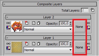

    Hola amigos: Quisiera ver si alguien me puede explicar cómo funciona y para qué sirve la opción de máscara del panel layers del material composite. Gracias de antemano y un saludo a todos.

    Digamos que deseas que sobre la pared de ladrillos aparezca el grafiti. Entonces creas un bitmap en blanco y negro del grafiti, en blanco el grafiti propiamente y en negro el fondo, que en tu caso lo tienes blanco.
    Aplicas el bitmap como máscara y listo.

    Eres grande pavon. Muchas gracias por tu respuesta, la he puesto en práctica con un (*.jpg) y ha funcionado estupendamente.
    Adjunto un pdf para que lo compruebes. Muchas gracias.
