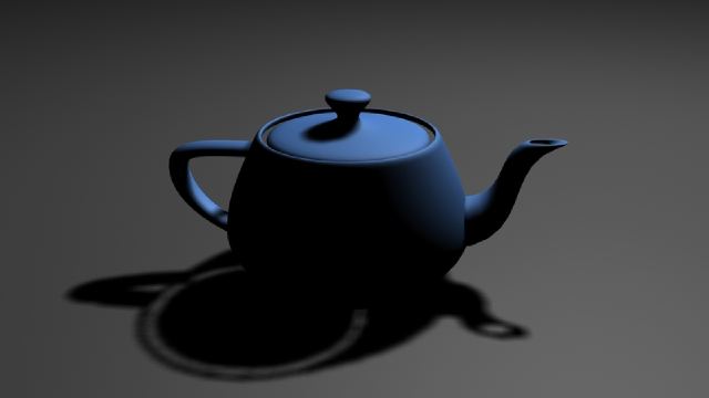

    Hola qué tal, soy nuevo en el foro quería saber por que cuando renderizo una Teapot la sombra se ve con cortes. Aquí una imagen.

    Es porque las partes están ligeramente separadas, y no están cerradas totalmente. Y como sólo proyectan sombra las caras que apuntan hacia la luz, se ven los agujeros en la sombra.
    Se resuelve de dos modos:
    • asignando un material two-sided, o
    • agregando un modificador Shell.
    Espero te sirva.

    Se, el two - Side en el material es básico. Te va a cambiar eso. También lo puedes activar en el common del seteo del render.
    Vaya. No recomiendo eso. Provocaría que el renderer evalúe todos los materiales como 2-sided, ralentizando innecesariamente el cálculo de la operación.
