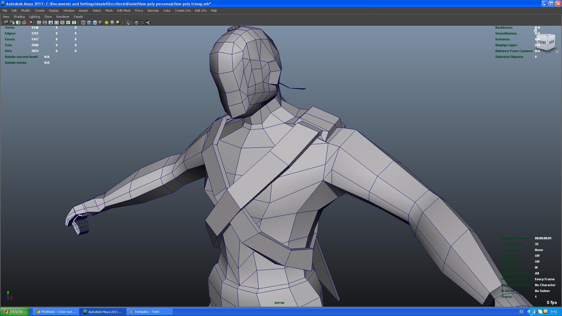

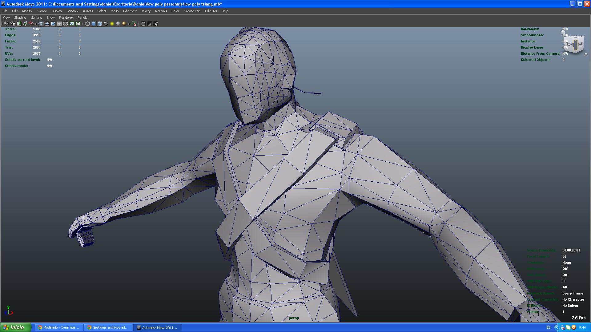

    Hola, está la posibilidad de que comience a hacer modelos de personajes para videojuegos, hasta ahora solo se el modelado tradicional para animación, me gustaría saber si alguno ya trabajo para la industria de videojuegos, me pueda aconsejar que cosas tener en cuenta o recomendarme algún material de aprendizaje en la web, tengo entendido que se trabaja con triángulos, dejo un ejemplo que estoy modelando para que me marquen lo que debería hacerle, o me digan si de esta forma está bien.

    Amigo un simple consejo que te servirá más adelante no hagas los dedos doblados hazlos rectos como si tuviera la mano abierta te servirá a la hora de hacer rigging.

    Gracias corsario_ll si lo de los dedos es cierto, como no pensaba riggearlo sino que lo hice solo para estudiar la geometría no lo tuve en cuenta, gracias, saludos comenten.
